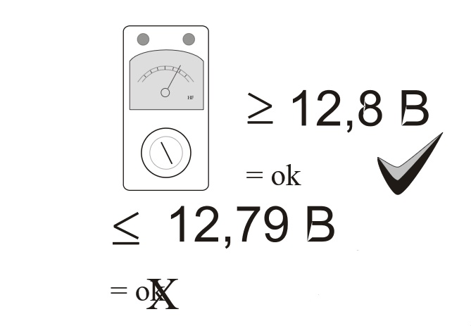

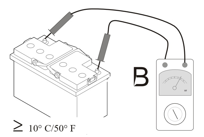

Измерение напряжения для того, чтобы определить качество АКБ:
Для верного измерения напряжения (вкл. 5 мин покоя) двигателю/автомобилю должен быть запущен макс. на 3 мин для процессов, обусловленных эксплуатационными требованиями.
Соблюдать время покоя АКБ (5 мин) перед измерением напряжения.
Измерить напряжение с помощью соответствующего вольтметра ( → см. рисунок ). Соблюдать рекомендации относительно приборов и температуру АКБ (>= 10° C/ 50° F).
Оценить измеренное напряжение ( → см. рисунок ):
если >= 12,0 В:
Дальнейшие действия не требуются,
если <= 11,99 В:
Замена АКБ
Измерение напряжения после зарядки АКБ:
Зарядить АКБ с помощь рекомендуемого зарядного устройства.
При этом соблюдать предписания по температуре АКБ (>= 10° C) и продолжительности зарядки не менее 10 часов.
Оставить АКБ на 120 минут
В течение этого времени запрещено движение автомобиля и включение потребителей.
Измерить напряжение с помощью соответствующего вольтметра. Соблюдать рекомендации относительно приборов и температуру АКБ (>= 10° C/ 50° F).
если результат измерений: >= 12,8 В:
Завершение мероприятия.
если результат измерений: <= 12,79 В:
Замена АКБ.
