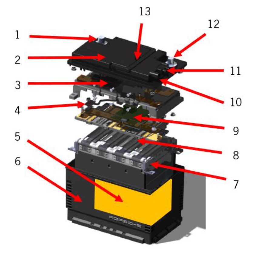

Проблема такая. Делали тонировку на авто каен 2019 г. На несколько часов оставили зажигание. Соответственно аккум подсел и написал об этом на дисплее. Но машина завелась и поехала. Спустя минут 15-20 вылезла ошибка о критическом состоянии, машину заглушили и она перестала подавать признаки жизни.
Конструкция АКБ
В плане конструкции датчик АКБ (4) теперь располагается внутри АКБ и является ее составной частью. Датчик, который в предыдущих моделях крепился к минусовой клемме с помощью резьбового соединения, отсутствует. Датчик АКБ заменить невозможно. Рядом с минусовой клеммой находисят 1-полюсный соединительный штекер (10 с разъемом LIN, который соединен с блоком управления шлюза. Электропитание датчика АКБ выпоняется на внутреннем уровне с плюсовой (1) и минусовой клеммы (12). На крышке корпуса (2) предусмотрена ручка для переноски (13), в области минусовой клеммы находится рукав линии отвода газа (11). Газоотвод — это устройство защиты, которое отводит возникающие в случае неисправности элементов АКБ (8) ядовитые газы в атмосферу. Последовательно соединенные 4 пленочных элемента (8) из LiFePO4 по соображениям безопасности вставлены в алюминиевый корпус (7). Кроме того, контроллер с ЦП (9) контролирует напряжение элементов, уровень заряда (SOC) и температуру. Если уровень заряда АКБ становится меньше некоторого значения, контроллер с ЦП размыкает контактор (3).
Это разделительное реле с двумя устойчивыми состояними полностью отсоединяет бортовую сеть 12 В от плюсовой клеммы, чтобы исключить глубокую разрядку АКБ (защита компонентов).
После подзарядки АКБ автомобиля с помощью внешнего источника через 2 минуты реле снова замыкается и подключает АКБ к бортовой сети 12 В.
1 Плюсовая клемма
2 Крышка корпуса
3 Защитный модуль (разделительное реле
с двумя устойчивыми состояниями)
4 Датчик АКБ
5 Защитный корпус
6 Корпус
7 Алюминиевый корпус элементов
8 Пленочные элементы (4 шт.)
9 Контроллер с ЦП (электронный модуль)
10 1-контактный соединительный штекер (LIN)
11 Газоотвод
12 Минусовая клемма
13 Ручка для переноски

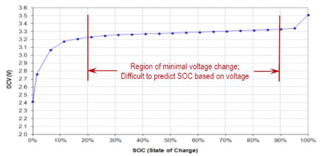

Литий-ионный АКБ и зарядка АКБ
При зарядке литий-ионных или LiFe-PO4 АКБ следует знать о характеристиках зарядки и разрядки.
Обычные LiFePO4 (литий-железофосфатные) элементы обеспечивают номинальное напряжение прибл. 3,2–3,3 В, что примерно в 2 раза выше по сравеннию с никель-металлогидридными АКБ (NiMH-Akku) и значительно выше по сравнению со свинцовыми АКБ. Напряжение в конце зарядки составляет прибл. 4,3 В. Напряжение в конце разрядки составляет около 2,5 В; глубокая разрядка ведет к невосстановимому повреждени и потере емкости элементов. Когда напряжение АКБ в конце зарядки достигает, например, 4,2 В на элемент, оно поддерживается постоянным. Ток зарядки всегда уменьшается со временем по мере увеличения зарядки АКБ. Как только ток падает ниже определенного значения, или больше не уменьшается в течение продолжительного времени, зарядка с помощью интеллектуального зарядного устройства завершается.
Напряжение элементов зависит от используемого материала катода и слегка различается для различных типов АКБ. В большинстве автомобилей устанавливаются наиболее высококачественные АКБ, LiFePO4 АКБ с током зарядки ниже, чем номинальный текст;
он немного увеличивается по мере увеличения количества циклов разрядки-зарядки.
Напряжение в конце зарядки в зависимости от продукта составляет прибл. 4,1–4,3 В, допустимое превышение составляет не более 50 мВ. Поэтом использование пониженного напряжения в конце зарядки не является критичным. Некоторое уменьшение емкости отмечается при значительном увеличении количества рабочих циклов зарядки-разрядки.
Срок службы, как и время зарядки, зависит от некоторых факторов, при высокой зарядной мощности прежде всего от температуры. Малое время зарядки влияет на материал электродов, что приводит к сокращению срока службы. Запрещается во время зарядки использовать зарядное устройство без регулируемых зарядных характеристик тока и напряжения. Porsche рекомендует использовать зарядное устройство компании Deutronic. Перед началом зарядки в зарядное устройство необходимо установить новую АКБ. Рекомендуемое Porsche зарядное напряжение 14,8 В. Чтобы изменить зарядное напряжение, необходимо ввести внутренний код устройства «6161».
Название: Изображение. Зарядная характеристика.jpg
18.11.2019, 12:58   #4
Рекомендуется разряжать и заряжать LiFe-PO4 АКБ «не полностью», так как это влияет на срок службы. Если LiFe-PO4 АКБ перед зарядкой всегда разряжать из 100 % состояния зарядки до 0 %, срок службы АКБ составить минимальное количество циклов. В зависимости от типа желательно использовать глубину разрядки 70 %. Это означает, что при повторной зарядке остаточная емкость заряда АКБ составляет 30 %. Некоторые производители указывают срок службы в циклах в зависимости от степени разряда.
Разряд
Напряжение литий-ионной АКБ во время разряда сначала уменьшается очень быстро до достижения напряжением в конце зарядки номинального напряжения (прибл. 2,9–3,1 В на элемент), затем в течение длительного времени напряжение уменьшается очень медленно. Непосредственно перед полным разрядом напряжение элементов снова резко уменьшается. Напряжение в конце разрядки в зависимости от типа элементов составляет 2,1–2,3 В. Напряжение на должно опускаться ниже этого значения, иначе элемент будет поврежден без возможности восстановления. Система управления АКБ в блоке управления шлюза переключается при значительно высоком напряжении, разделительное реле прибл. при 2,5 В.
Хранение/саморазряд
АКБ стареет быстрее, чем больше напряжение его элементов. Чтобы этого избежать, необходимо поддерживать зарядку LiFe-PO4 АКБ 100 %. Следует поддерживать уровень заряда 55–75 %, рекомендуется хранить АКБ в прокладе. Саморазрядка при 5–25 °C составляет приблизительно 0,5–0,75 % в месяц. Производитель рекомендует хранить АКБ при температуре 15 °C с уровнем зарядом 60 %, обеспечивая компромисс между ускоренным старением и саморазрядкой. АКБ следует каждые шесть месяцев подзаряжать до 55–75 %. LiFe-PO4 АКБ при хранении не должен разряжаться ниже 2,5 В на элемент.
В некоторых случаях жидкий или гелевидный электролит в элементе не должен замерзать до температуры около −25 °C.

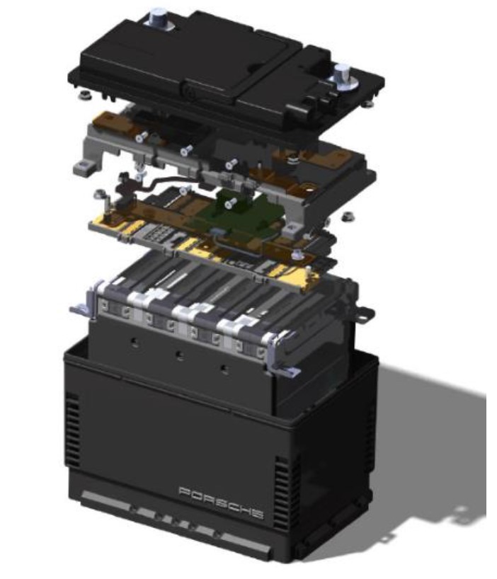

АКБ LiFePO4 12 В (литий-железо-фосфатная)
В Porsche Cayenne 2018 впервые после Porsche 918 Spyder в серийном производстве не используются свинцовые АКБ. В автомобили устанавливаются только литиевые АКБ.
Новые LiFe-PO4 АКБ бортовой сети предоставляют существенные преимущества по сравнению с традиционными свинцовыми АКБ. LiFe-PO4 АКБ представляют собой модернизацию литий-ионных аккумуляторов. Элементы LiFe-PO4 обеспечивают очень большой ток зарядки. В отличие от обычных литий-ионных элементов литий при перезарядке не выделяется, также не выделяется кислород. В литий-железофосфатных АКБ невозможно так называемое термическое перегорание. АКБ содержит защитную раму из алюминия. Дополнительно перед установкой АКБ в автомобиле на наружной стороне наклеивается защитный экран (Crashframe), который обязательно должен использоваться в Porsche Cayenne 2018. При замене АКБ защитный экран необходимо предварительно установить на новый АКБ. Без защитного экрана устанавливать АКБ или эксплуатировать автомобиль (только Cayenne 2018) не допускается.
Название: Разобранное изображение АКБ.jpg

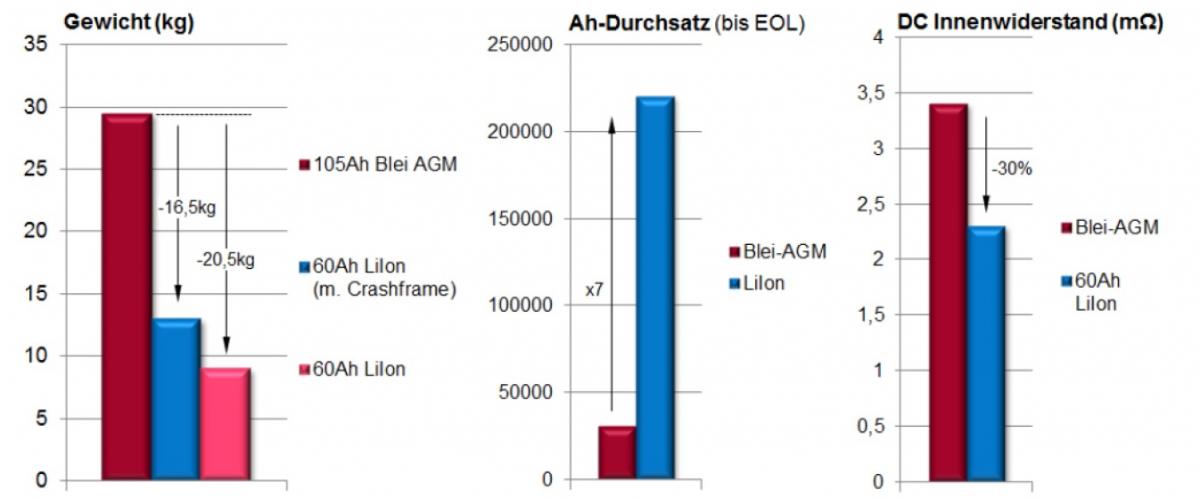

Преимущества LiFePO4 АКБ по сравнению со свинцовыми АКБ:
• облегченная конструкция (уменьшение массы на 50 %);
• улучшенная рекуперация;
• меньшее занимаемое пространство;
• более продолжительный срок службы (прибл. в 2,5 раза больше по сравнению со свинцовыми АКБ);
• высокая готовность для системы «старт-стоп»;
• быстрый повторный запуск;
• уменьшение количества вариантов одного типоразмера;
• обход закона о запрете использования свинца в 2021 г.;
• улучшенная поддержка холодного пуска при температуре до –28 °C;
• повышенная стойкость к циклам разрядки-зарядки.
