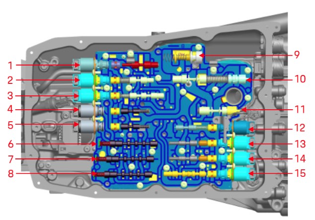

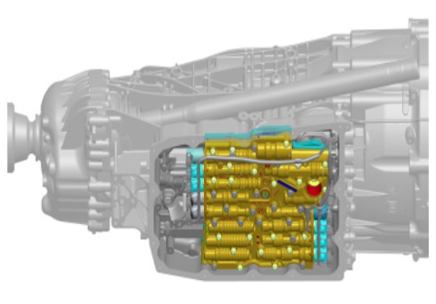

Гидравлический блок управления (HSG)
ИНФОРМАЦИЯ
Доступ к «блоку управления коробки передач» (также — «гидравлическое устройство переключения (HSG)» или «мехатроник») открывается после снятия масляного поддона коробки передач.
В случае неисправности электрического регулятора давления или электромагнитного клапана, а также механического клапана (например, клапана выбора цилиндра или клапана выбора делительного механизма), необходимо заменить блок управления коробки передач в сборе. После замены блока управления необходимо откалибровать коробку передач.
1 Электрический регулятор давления 7 (EDS 7) (многодисковое сцепление (HOK))
2 Электрический регулятор давления 6 (EDS 6) (клапан выбора передачи 1)
3 Электрический регулятор давления 5 (EDS 5) (клапан выбора передачи 2)
4 Электромагнитный клапан 2
5 Электромагнитный клапан 1
6 Клапан выбора цилиндра 2
7 Клапан выбора передачи 2
8 Клапан выбора цилиндра 4
9 Термический байпасный клапан
10 Клапан системного давления
11 Клапан ограничения давления
12 Электрический регулятор давления 3 (EDS 3) (клапан системного давления; клапан выбора сцепления)
13 Электрический регулятор давления 4 (EDS 4) (позиционный клапан; клапан охлаждения)
14 Электрический регулятор давления 1 (EDS 1) (клапан сцепления)
15 Электрический регулятор давления 2 (EDS 2) (клапан сцепления 2)
Название: Обзор расположения клапана в гидравлическом блоке у.jpg

Название: Монтажное положение гидравлического блока управлен.jpg
