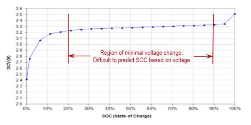

Литий-ионный АКБ и зарядка АКБ
При зарядке литий-ионных или LiFe-PO4 АКБ следует знать о характеристиках зарядки и разрядки. Обычные LiFePO4 (литий-железофосфатные) элементы обеспечивают номинальное напряжение прибл. 3,2–3,3 В, что примерно в 2 раза выше по сравнению с никель-металлогидридными АКБ (NiMH-Akku) и значительно выше по сравнению со свинцовыми АКБ. Напряжение в конце зарядки составляет прибл. 4,3 В. Напряжение в конце разрядки составляет около 2,5 В; глубокая разрядка ведет к невосстановимому повреждению и потере емкости элементов. Когда напряжение АКБ в конце зарядки достигает, например, 4,2 В на элемент, оно поддерживается постоянным. Ток зарядки всегда уменьшается со временем по мере увеличения зарядки АКБ. Как только ток падает ниже определенного значения, или больше не уменьшается в течение продолжительного времени, зарядка с помощью интеллектуального зарядного устройства завершается.
Напряжение элементов зависит от используемого материала катода и слегка различается для различных типов АКБ. В большинстве автомобилей устанавливаются наиболее высококачественные АКБ, LiFePO4 АКБ с током зарядки ниже, чем номинальный текст; он немного увеличивается по мере увеличения количества циклов разрядки-зарядки.
Напряжение в конце зарядки в зависимости от продукта составляет прибл. 4,1–4,3 В, допустимое превышение составляет не более 50 мВ. Поэтом использование пониженного напряжения в конце зарядки не является критичным. Некоторое уменьшение емкости отмечается при значительном увеличении количества рабочих циклов зарядки-разрядки.
Срок службы, как и время зарядки, зависит от некоторых факторов, при высокой зарядной мощности прежде всего от температуры. Малое время зарядки влияет на материал электродов, что приводит к сокращению срока службы. Запрещается во время зарядки использовать зарядное устройство без регулируемых зарядных характеристик тока и напряжения. Porsche рекомендует использовать зарядное устройство компании Deutronic. Перед началом зарядки в зарядное устройство необходимо установить новую АКБ. Рекомендуемое Porsche зарядное напряжение 14,8 В. Чтобы изменить зарядное напряжение, необходимо ввести внутренний код устройства «6161»
Название: Зарядная характеристика.jpg
28.07.2022, 22:25   #12
Рекомендуется разряжать и заряжать LiFe-PO4 АКБ «не полностью», так как это влияет на срок службы. Если LiFe-PO4 АКБ перед зарядкой всегда разряжать из 100 % состояния зарядки до 0 %, срок службы АКБ составить минимальное количество циклов. В зависимости от типа желательно использовать глубину разрядки 70 %. Это означает, что при повторной зарядке остаточная емкость заряда АКБ составляет 30 %. Некоторые производители указывают срок службы в циклах в зависимости от степени разряда.
