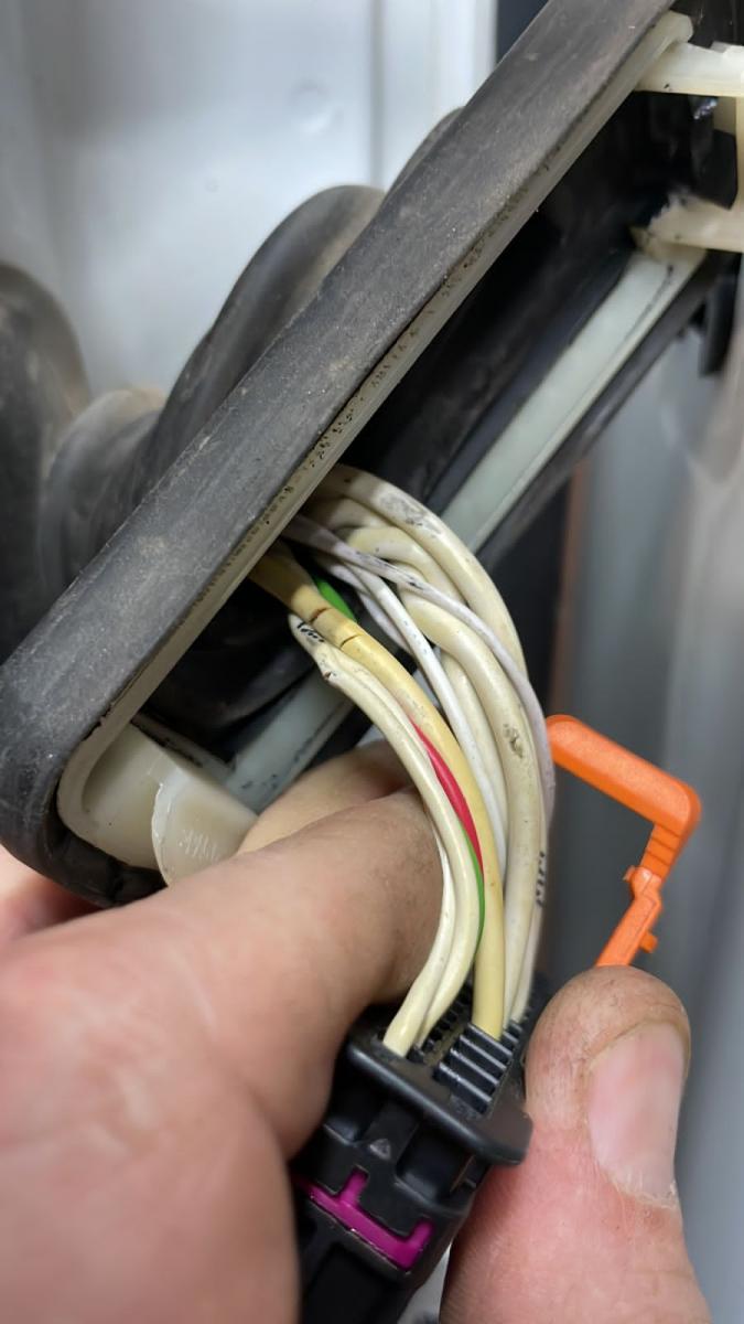

Нашли в водительской двери такие косяки:
Могут ли они создавать помехи в системе?
Нет
