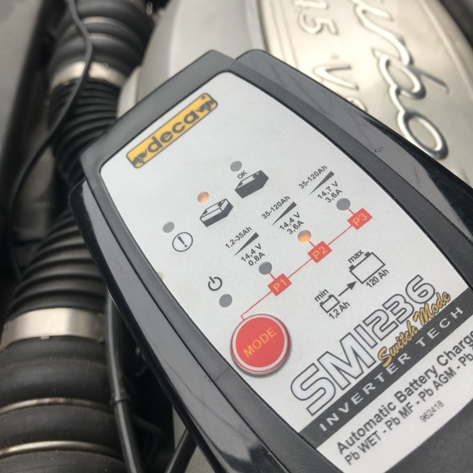

26.01.2021, 15:16   #74
makima
добрый день,
подксажите, а как понять что зарядник таки заражает аккумулятор?
к чему я.
хотел (хочу) подключится к машине шнуром и посмотреть как там дела, ошибки и т.д.
подключился, мне софт говорит, аккум дохленький, надо подзарядить. окей.
подключил зарядник под капотом, через часок опять подключаюсь, на сей раз уже сама машина показывает на табло аккум и просит отключить потребители питания.
это как? разве зарядник не должен помогать (он светится что "работает"), или так или иначе машина видит потребителя тока (в виде шнурка) и она ж не знает что есть зарядник?
спасибо
26.01.2021, 15:44   #75
Сообщение от makima Посмотреть сообщение
добрый день
Инструкцию нужно почитать на свое зарядное устройство. Зарядное устройство должно быть с минимальным значением 90 A.
Бортовое напряжение поднимается после подключения зарядного устройства?
Это лишний раз говорит что зарядное устройство не подходит для автомобиля или не работает.
И машина не просит отключить потребители, а включается приоритет отключения потребителей из-за недостатка бортового напряжения.
В общем разбирайтесь со своим зарядным устройством
