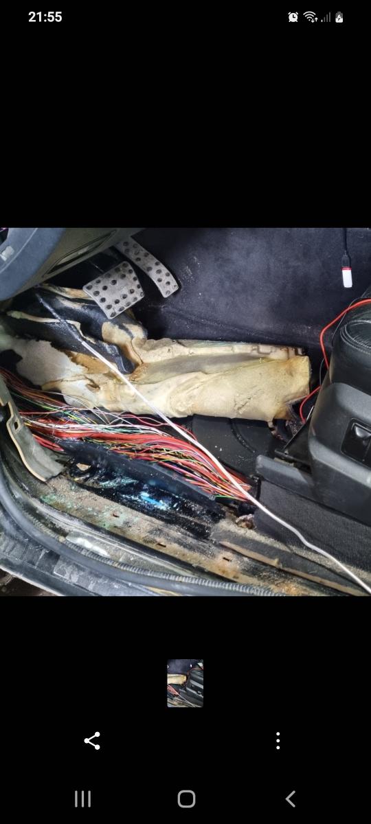

Владимир,доброго дня.Обратился клиент (не работает уровень бака) ранее был заменен щиток приборов.
При диагностике у нас установили старый щиток,осмотрели датчики уровня лев и прав,обрыва проводки та что перед глазами нету.по диагностике тест компонентов щиток прошел (стрелка уровня двигается.вывел параметры датчиков лев и прав на левом 510 Ом прав прим 40-50,заменил местами датчики картина таже. ошибка 0438.

Все!!!)) обрыв найден в промежутке от бака до кабель-канала в левом заднем пороге.

Прогнило?
Фото не делали?

Это общее састояние.
В е ковры в воде,проводка после ремонта.
А конкретно у бака не фотографировал,поставил муфту в усадке и начал собирать.

Да прогнило,там где и не ожидал(на входе в кузов )
