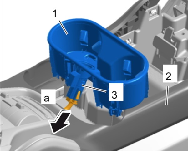

Демонтаж прикуривателя
Демонтаж прикуривателя спереди
1 Вытянуть подстаканник -1- из центральной консоли -2-.
2 Снять подстаканник из центральной консоли.
3 Разблокировать разъем -3- прикуривателя -a- и отсоединить его -стрелка-.
4 Извлечь подстаканник.
Название: Отсоединение разъема прикуривателя.jpg

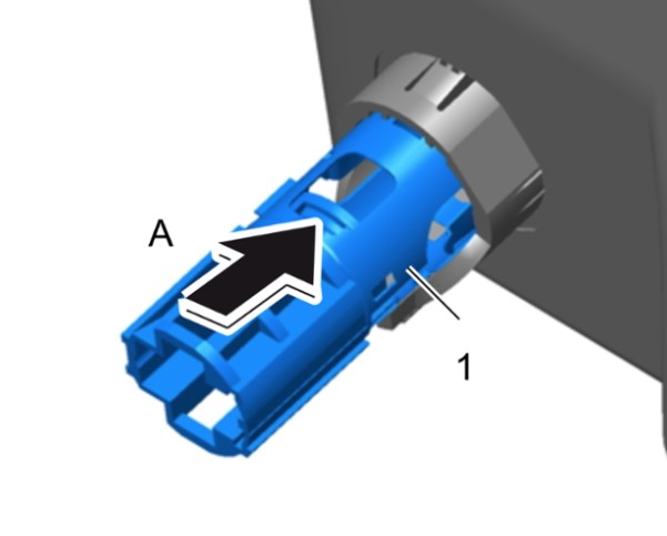

16.02.2022, 20:49   #3
5 Продавить розетку -1- прикуривателя наружу -A-.
Название: Демонтаж розетки прикуривателя.jpg

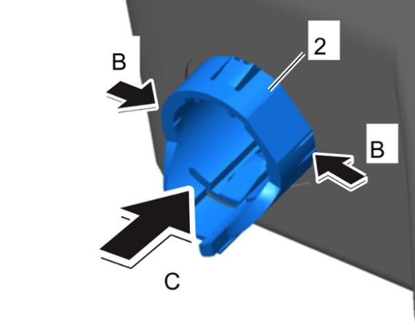

16.02.2022, 20:51   #4
6 Разблокировать накладку -2--B- и продавить ее наружу -C-.
Название: Демонтаж накладки вокруг розетки прикуривателя.jpg
