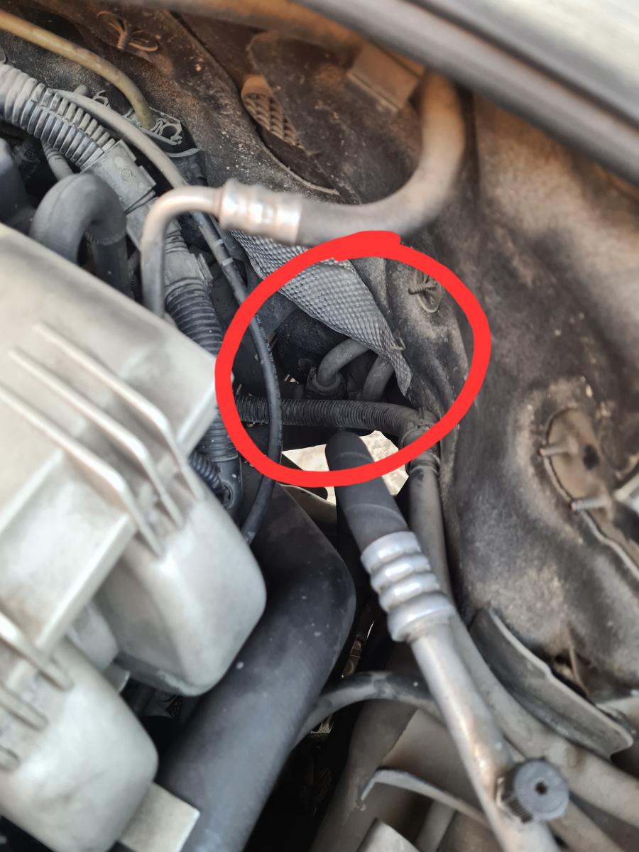

Hazer
Скажите пожалуйста, два алюминиевых патрубка которые выделены на фото, они и есть вход и выход радиатора отопителя?
При замене радиатора отопителя он вытаскивается со стороны водителя или пассажира?

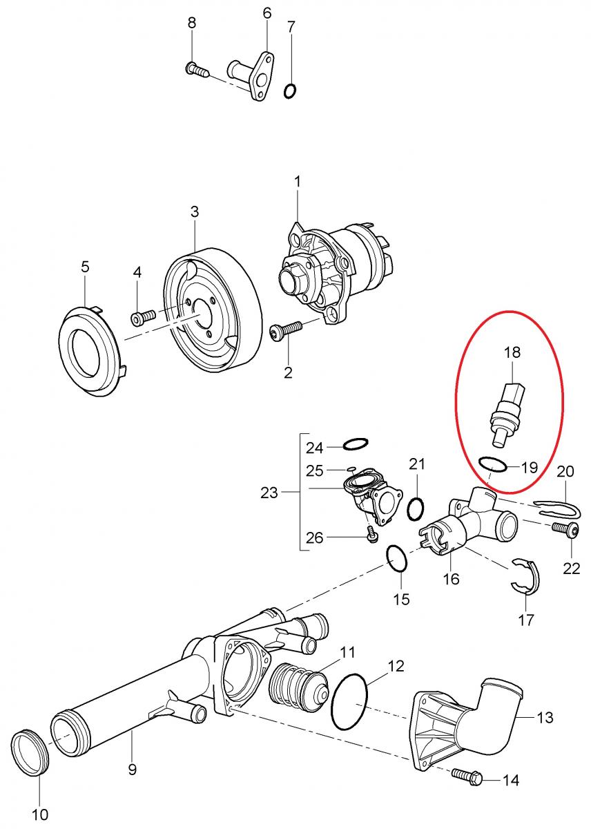

Добрый день. Нижний патрубок основного радиатора холодный. Так не должно быть?
На улице -5. Ездил на машине около 2х часов, должна была прогреться. Может термостат всегда закрыт или открыт? И поэтому печка не греет, как должна.
Я правильно понимаю, что датчик температуры ОЖ установлен на нижнем патрубке?
У меня температуру показывает +-90.
Нашел на схеме еще один датчик температуры, в районе термостата, информация на приборную панель и при диагностике выводится с него? Для чего нужен датчик на нижнем патрубке?

31.01.2022, 15:59   #15
Сообщение от Hazer Посмотреть сообщение
Добрый день.
На разогретом двигателе не должно быть
Если термостат будет постоянно открыт, двигатель в движении будет остывать и температура системы охлаждения двигателя будет падать
Если термостат системы охлаждения двигателя будет закрыт всегда, двигатель будет перегреваться, о чем будет сообщать соответствующая стрелка на комбинации приборов
Нет
В норме
Да
Для включения аварийного вентиляторов системы охлаждения двигателя

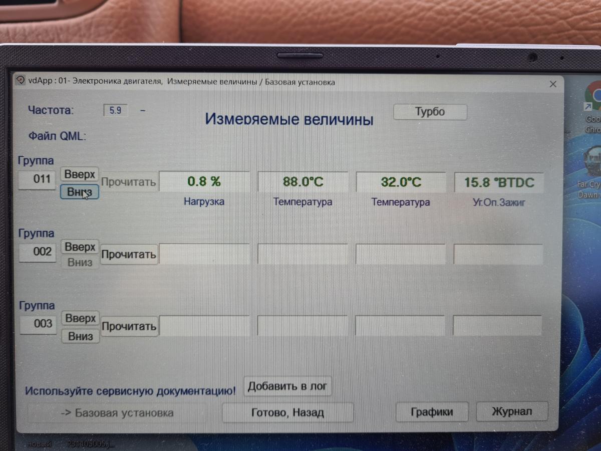

Hazer
В другой теме Вы просили не спрашивать про Васю Диагноста, т.к им не работаете. Но другого адаптера на данный момент у меня нет.
В 11 группе блока управления двигателем нашёл такие параметры. Предположительно это показания с датчика в районе термостата и с датчика на нижнем патрубке.
Показания в 3 ячейке больше 33 не поднимаются, это норма? На улице -4.
Вентилятор срабатывает примерно при таких значениях как на фото. Тактильно нижний патрубок и сам радиатор чуть тёплый, после отработки вентилятора становятся прохладнее, значение меняется на +-20.

31.01.2022, 21:28   #17
Вот именно что предположительно. Точной информации нет что эта за температура
