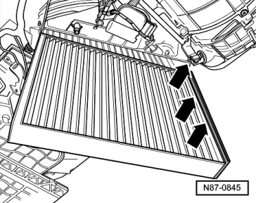

Фильтр салона установлен оригинальный и корректно (по направлению потока воздуха)?
Фильтр не оригинал, фирма MAHLE, установлен стрелками к центру (это правильно?). Фильтру не более месяца.

Сообщение от Hazer Посмотреть сообщение
– При установке фильтра проверить его монтажное положение -стрелки-.

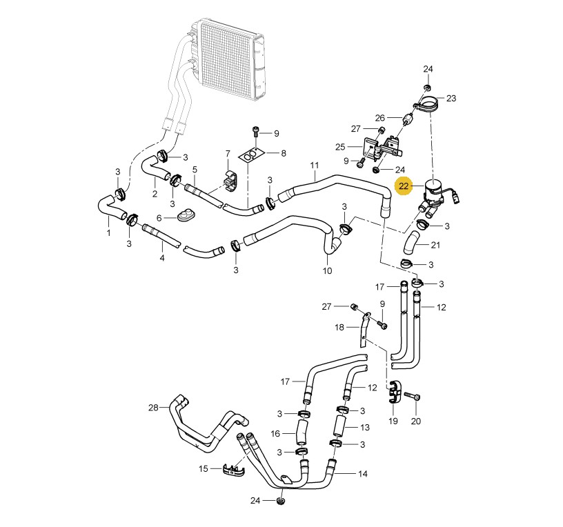

24.01.2022, 15:48   #6
Wp1zzz9pz8la14882
На машине стоит автономный догреватель?
Нужно проверить насос системы ОЖ под левым передним подкрылком, там где установлен догреватель
Название: Насос системы охлаждения.jpg
Догревателя нет, насколько я знаю у 957, на 3.6 дополнительный насос стоит за двигателем (поправьте, если ошибаюсь), его я заменил, установил Bosch
0 392 020 073. Старый - не рабочий был точно такой же под таким же номером. Этот насос работает сейчас. Через тест исполнителей запускается.
Завтра проверю еще раз. Может его снять для эксперимента?
24.01.2022, 21:31   #8
Догревателя нет
Тогда это меняет дело
Верно. Просто с догревателем есть еще ряд компонентов под подкрылком переднего левого колеса
Система охлаждения качественно прокачена?
