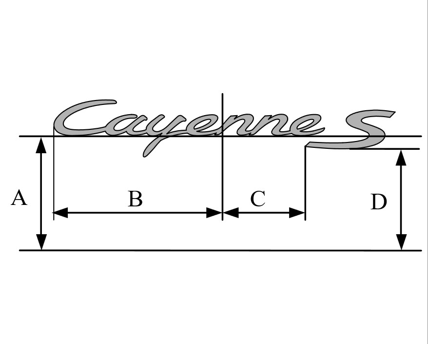

Сообщение от Ananas Посмотреть сообщение
Да, на 955
Установочные размеры Cayenne S
Надпись - кромка крышки "A" для всех типов расстояние 85 mm +/- 1 mm
Надпись - центр крышки "B" расстояние 175 mm +/- 1 mm
Буква - центр крышки "C" расстояние 83,5 mm +/- 1 mm
Буква – кромка крышки "D" расстояние 71,5 mm +/- 1 mm

Подскажите расположение эмблемы "Cayenne turbo" на 955/957?
10.11.2021, 14:51   #17
Сообщение от Britishdriver Посмотреть сообщение
Установочные размеры Cayenne Turbo
Надпись на кромке крышки "A" для всех типов размер зазора 85 mm +/- 1 mm
Надпись по центру крышки "B" размер зазора 240,5 mm +/- 1 mm
Надпись по центру крышки "C" размер зазора 56,5 mm +/- 1 mm
