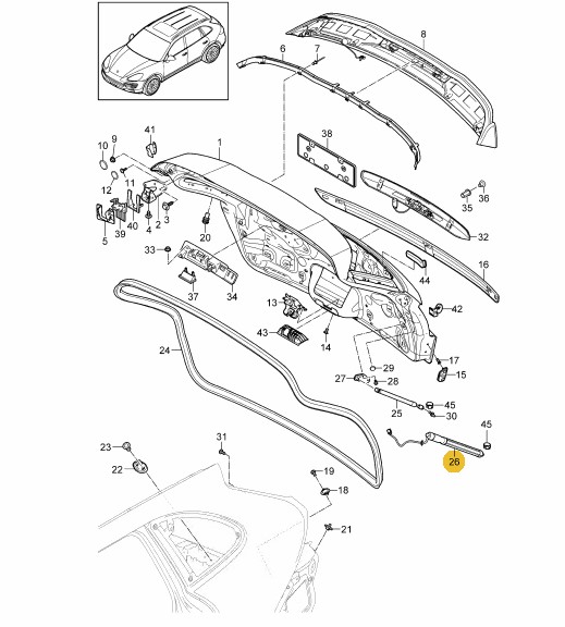

Дефект как правило связан с изношенными сервоприводами крышки багажника. Менять только парами!

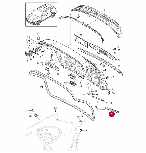

95851285106 сервопривод крышки багажника (исполнительный механизм электрический) 18566 руб. за 1 шт.
Использовать только попарно!
