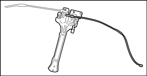

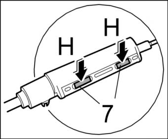

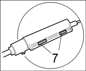

26.11.2013, 11:14   #3
Вероятнее все речь идет о переднем тросике открытия капота, как правило трескается оплетка и происходит коррозия. Снимаем переднюю левую фару и видно состояние дел...

Владимир, подскажите как возможно открыть капот на 958. Что то произошло при открытии капота: с открытой водительской дверью - нежно потянул рычаг, было небольшое усилие (обычное), потом просто сободно рычаг поднялся. Думаб может с рычага тросик слетел;
Может есть схема как добраться и что смотреть?
Заранее, Спасибо.

Схемы нет.
Аккуратно снимаете левую фару, дальше все будет доступно.

01.03.2016, 12:42   #8
valerey
Была такая ситуация. Откручивайте локер отводите в стору и рукой можно дотянуться и дернуть за трос
