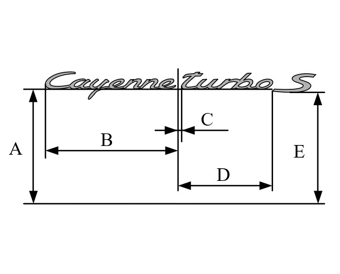

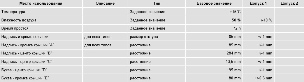

У меня американец, нет надписи на двери багажника, не могу найти на каком расстоянии крепится надпись Cayenne Turbo S. Подскажите пожалуйста где найти информацию?
18.04.2018, 19:34   #2
Сообщение от Ananas Посмотреть сообщение
Тут...
Название: Надпись Cayenne Turbo S.jpg
ID:	16912   Нажмите на изображение для увеличения
Название: Технические значения.jpg
19.04.2018, 04:01   #3
Ananas
Аватар для Ananas
Тут...
Спасибо большое.

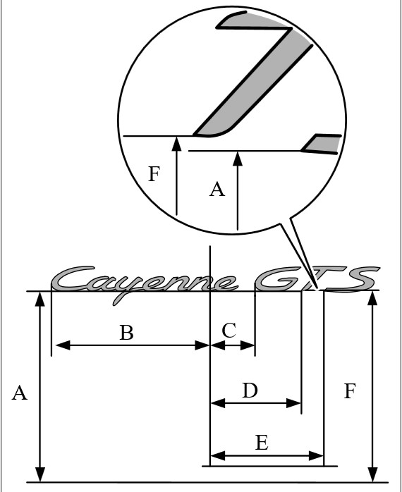

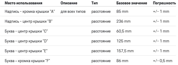

Владимир, здравствуйте! А на GTS есть информация?
Отправлено с моего iPhone используя Tapatalk

08.01.2019, 13:25   #7
Сообщение от edvard09 Посмотреть сообщение
Здравствуйте Владимир!
Приветствую!
Да на 957
Для точного расположения на задней крышке необходимо нанести дополнительные отметки.
Размеры относительно типов автомобилей приведены на следующих чертежах.
Название: Надпись Cayenne GTS.jpg
ID:	19361   Нажмите на изображение для увеличения
Название: Монтажные размеры Cayenne GTS.jpg
09.01.2019, 11:11   #8
edvard09
Спасибо Владимир!
