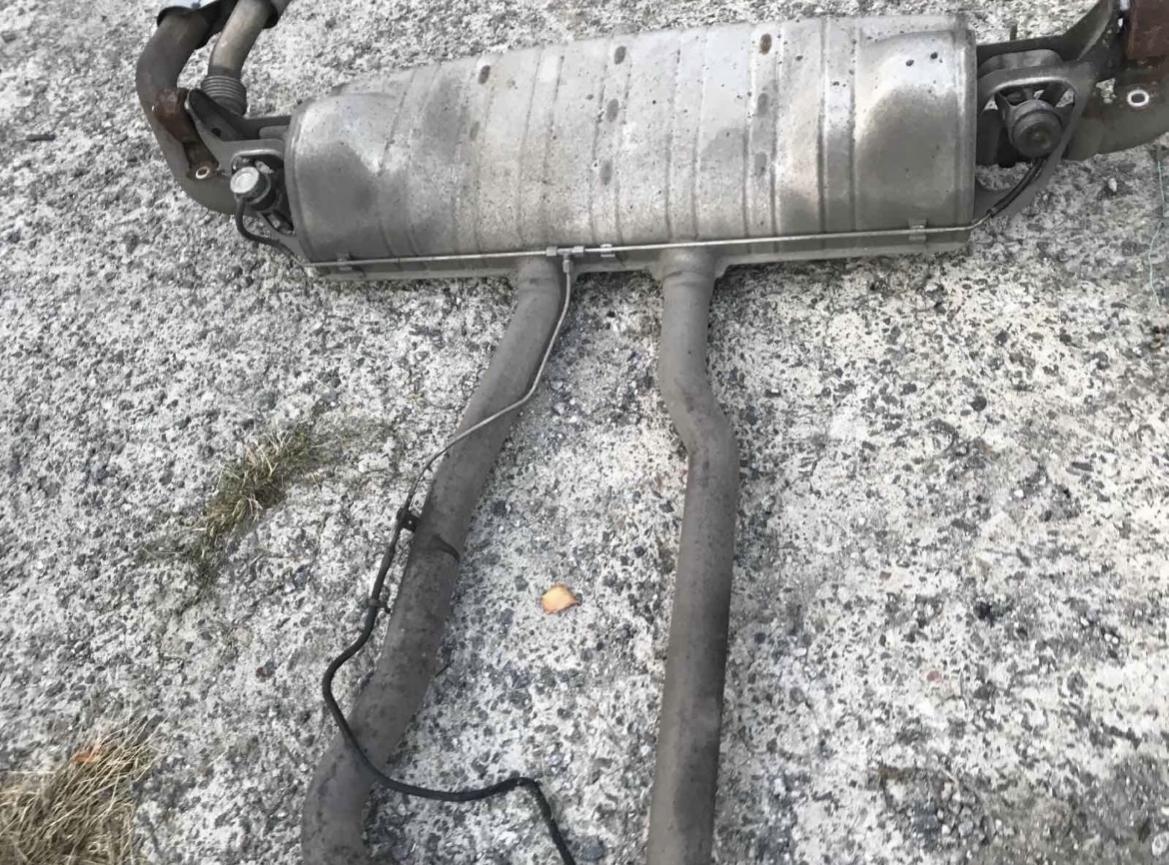

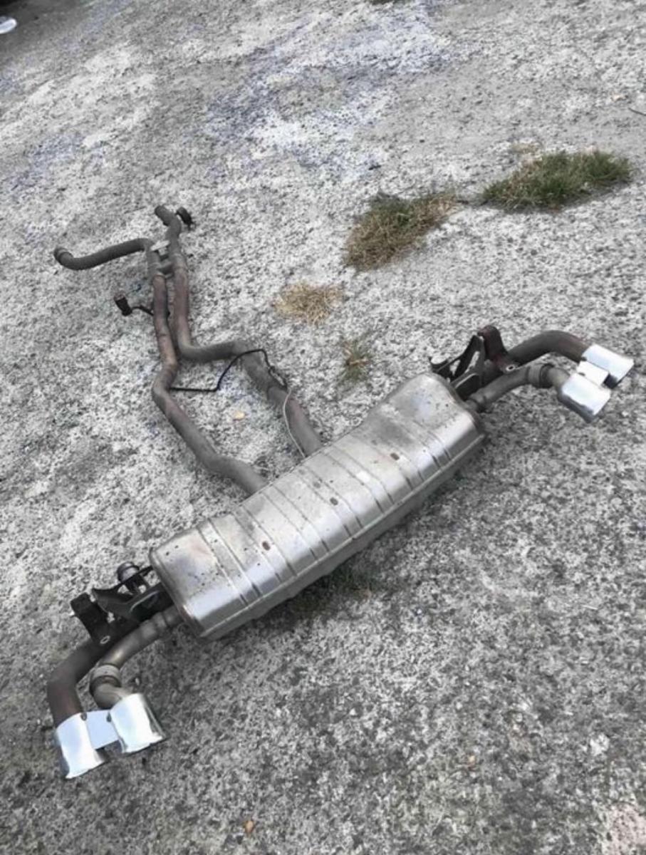

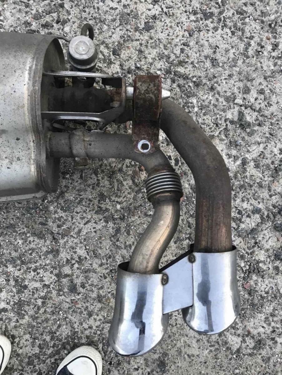

Здравствуйте, иметься cayenne s 4.8 2007 года так же есть глушитель от ГТС 2007 года с заслонками регулировки громкости выхлопа. Подскажите пожалуйста что нужно докупить для установки данного глушителя? Спасибо

28.10.2021, 21:28   #2
Сообщение от Jenya1904 Посмотреть сообщение
Здравствуйте
Добрый вечер
VIN?
Есть только то что на фото?
Заслонки в рабочем состоянии?
29.10.2021, 05:03   #3
Jenya1904
WP1ZZZ9PZ8LA46654
Да, заслонки рабочие.
Добавлено через 1 минуту
29.10.2021, 12:53   #4
Тут информация о монтаже и детализация того что должно быть https://forum.cayservice.ru/showthre...365#post147365
29.10.2021, 18:07   #5
Jenya1904
По подключению все ясно, по элементам тоже. Кодировать нужно?
29.10.2021, 20:41   #6
Кодировать нужно?
Нет, не нужно. В документе также отсутствует информация о необходимости кодировки
