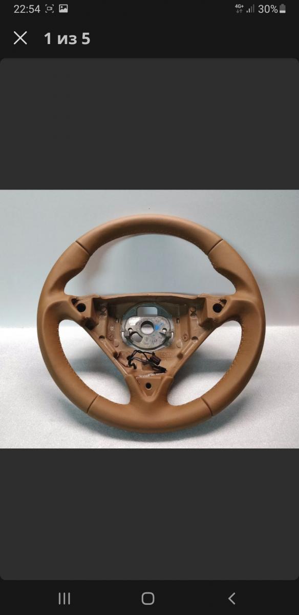

Есть варианты поставить руль с подогревом на кайен с комплектацией без него?
Руль есть в продаже. Не совсем понятно, что дополнительно потребуется. В обычном кае где кнопка подогрева руля? В туареге на тыльной стороне руля.

кольцо AIRBAG с датчиком угла поворота руля и жгут проводки AIRBAG водителя
