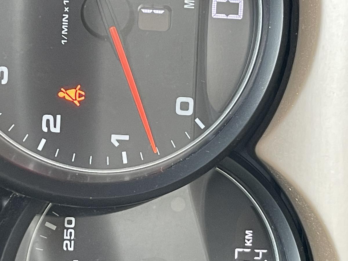

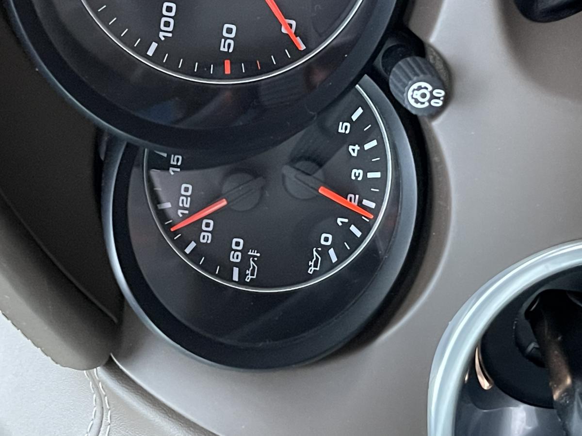

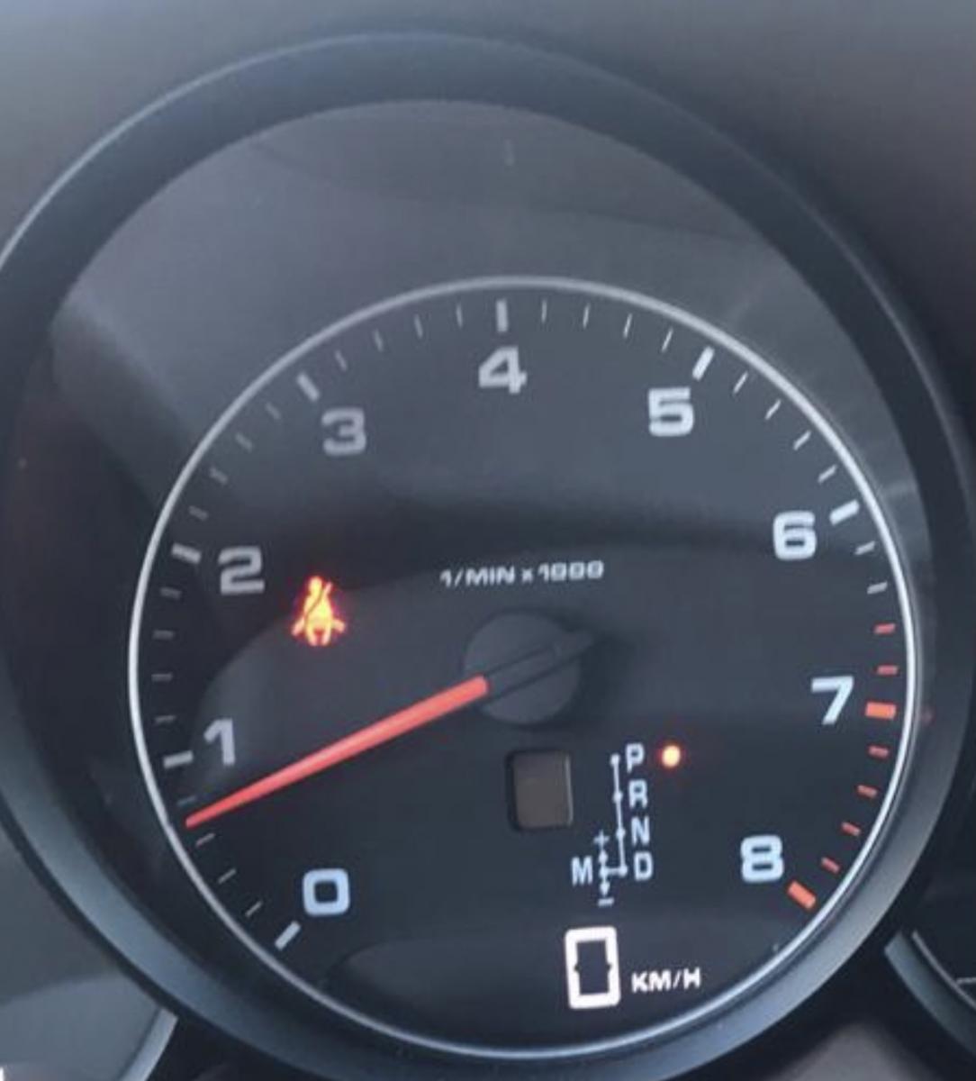

Прошу помощи с одной непонятной ситуацией
Cayenne 3.6
2012 год
Пробег 110000
Никаких ошибок нет вообще
Просадка оборотов до черты 600, при прогретом двигателе, тоесть если стрелка температуры масла, слева на машине, показывает 85-90 и до 110
Утро
Завожу
Прогреваю 5-10 мин
Еду
Все отлично
Обороты при остановке опускаются к 700, далее полностью останавливаюсь, обороты спускаются до 650, все отлично
После прогрева все происходит аналогично, но обороты спускаются до 650, проседают до 600 с легкой вибрацией и там же остаются
Напрягает вибрация, так как в пробках стоишь и происходит через каждые 10 метров!
Фото приложил
Это разница в 10 секунд
В пробке
При полностью стоячей машине на тормозе
И вот так обороты то 650, то 600 с вибрацией
Подскажите что смотреть???

Негерметичность системы впуска и системы вентиляции картерных газов

ПереПроверим герметичность
