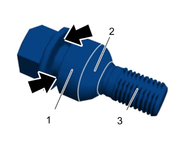

1 Снять оба передних колеса.
Информация по болтам крепления колеса
Использовать подходящий, доступный инструмент (размера ключа 19 миллиметров). Не разрешается использовать силовые или ударные инструменты (например, гайковерты).
Дополнительные работы по болтам крепления колеса недопустимы.
Заменить поврежденные болты крепления колеса.
Примеры повреждений: Повреждение резьбы и полусферы, заклинивание головки болта и кольца полусферы, тугой ход колесного болта.
Кольцо полусферы должно вращаться и смещаться в осевом направлении на стержне болта.
Не смазывать колесные болты и болты-секретки.
Болт крепления колеса
1 Кольцо полусферы (невыпадающее)
2 Полусферическая опорная поверхность к ободу ⇒ не смазывать
3 Резьба ⇒ не смазывать
стрелки Опорные поверхности между головкой болта и кольцом полусферы ⇒ не смазывать

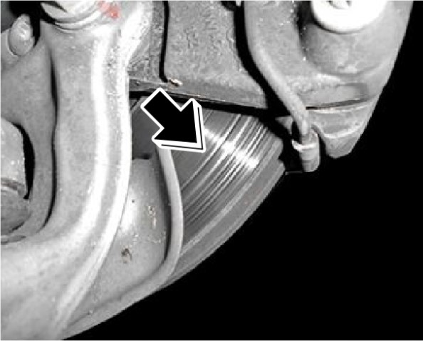

1 Проверить внутреннюю сторону тормозных дисков спереди слева и справа на наличие бороздок. Бороздки на тормозном диске
2 Если видны бороздки, снять тормозные колодки.

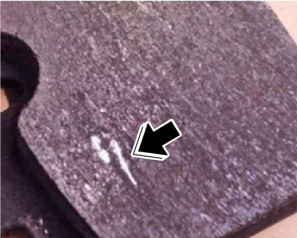

3 Проверить внутреннюю тормозную колодку на наличие частиц грязи. Частицы грязи на тормозной колодке
4 При наличии такого дефекта заменить тормозные диски и колодки.
