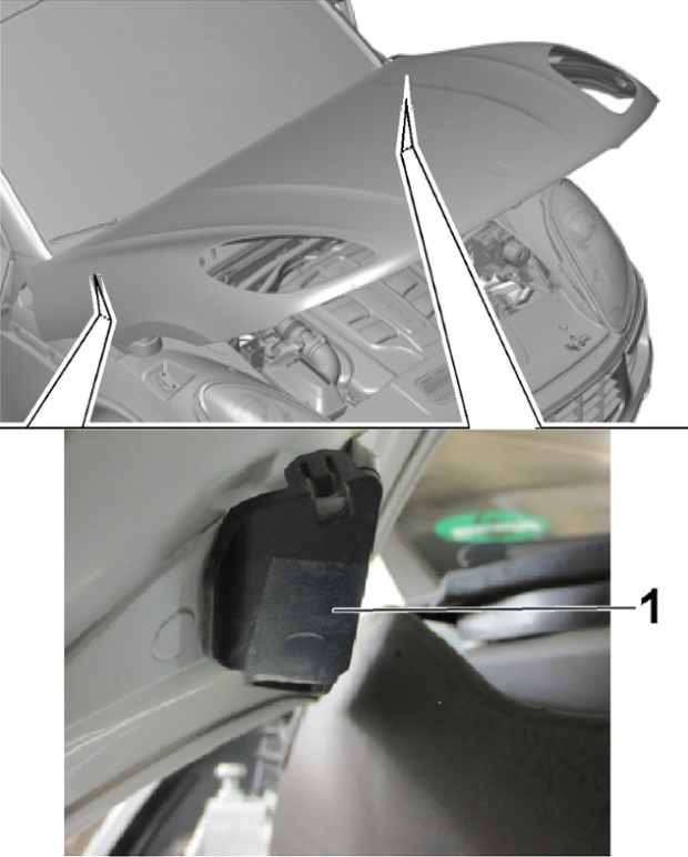

Общие сведения
Модельный год От 2014 До 2016
Симптом: Во время движения возникает треск в области передней панели / стойки А.
Причина:
Использование различных материалов между буферами и задними ограничительными буферами передней крышки является причиной треска в области передней панели / стойки А слева и справа.
Дата начала реализации:
С 02.02.2016 при производстве используются оптимизированные ограничительные буферы (новый номер запчасти 95B.863.23x.A).
Устранение:
В случае рекламации заменить оба задних ограничительных упора передней крышки новыми ограничительными упорами.
Инструменты и материалы:
95B863237A НОВ. Ограничительный буфер слева
95B863238A НОВ. Ограничительный буфер справа
Порядок действий:
1 Отсоединить ограничительные упоры -1- слева и справа с помощью отвертки.
2 Зафиксировать новые ограничительные упоры -1- слева и справа в передней крышке.
