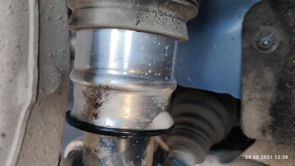

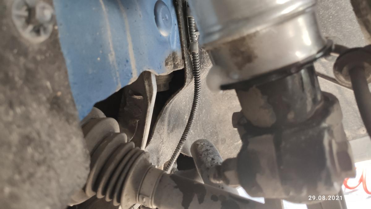

Нашёл сегодня откуда воздух травит. Нижнее уплотнение баллона на стойке, почём справа и слева, поэтому машина и падает в блоке на 2 стороны.
Теперь смело можно устанавливать новую стойку

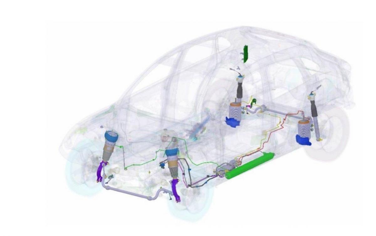

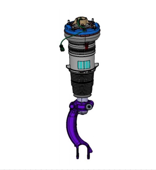

Проблема в том что ремкомплекты в виде уплотнителей не поставляются отдельно, только в сборе стойка. Практика жизни показывает что сама стойка повреждения коррозией и это является основной причиной негерметичности
Сообщение от Jony_a4 Посмотреть сообщение
На туареге это частая проблема..
Совершенно разные конструкции
Стойку можно в любой момент заменить, были бы деньги))
Стойка стоит не большие деньги, рекомендую не тратить время с ремонтом
