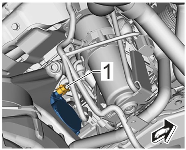

1 Разблокировать и отсоединить кабельный разъем -1-.

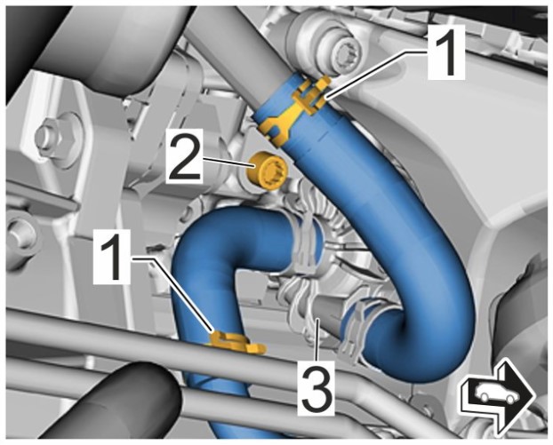

19.08.2021, 18:22   #3
2 Снять дополнительный насос ОЖ -3-.
2.1 Ослабить шланговые зажимы -1-.
2.2 Ослабить и выкрутить винт -2-.
2.3 Вывести дополнительный насос ОЖ -3-.
3 Монтаж выполняется в обратной последовательности.
Затянуть винт дополнительного насос ОЖ с моментом Момент затяжки 40 Nm .
