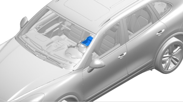

02.08.2021, 22:45   #1
Демонтаж вещевого отсека
Название: Место установки вещевого отсека.jpg

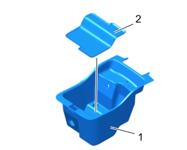

02.08.2021, 22:46   #2
1 Открыть крышку вещевого отсека.
2 Вынуть резиновый коврик -2- из вещевого отсека -1-.
Название: Резиновый коврик.jpg

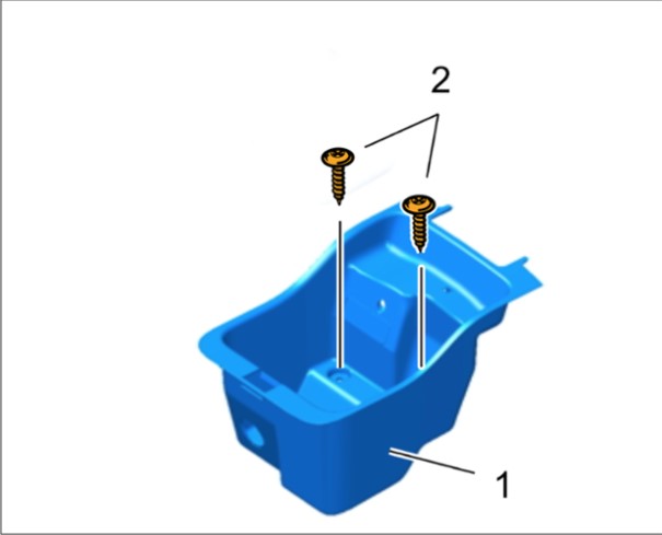

02.08.2021, 22:47   #3
3 Вывернуть винты -2- из вещевого отсека -1-.
4 Вытянуть вещевой отсек -1- из центральной консоли.
Название: Винты вещевого отсека.jpg

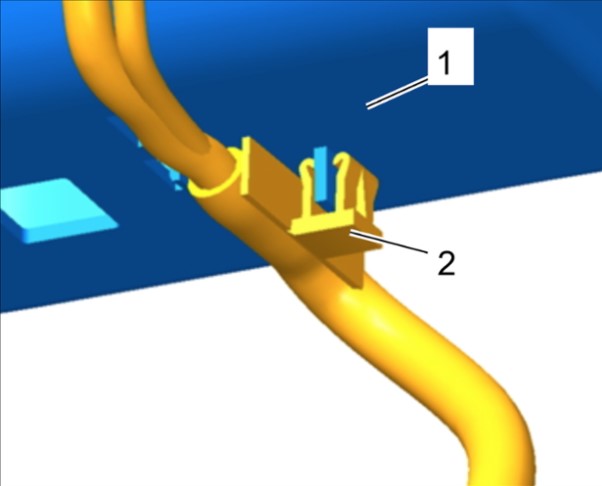

02.08.2021, 22:48   #4
5 Разблокировать зажим жгута проводов -2- вещевого отсека -1-.
Название: Снятие жгута проводов.jpg

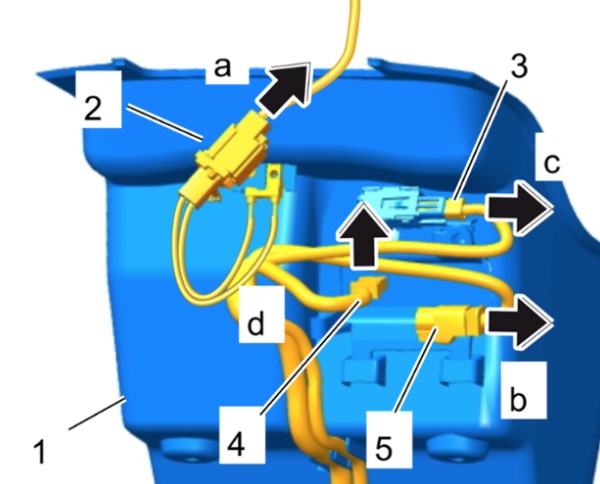

02.08.2021, 22:49   #5
6 Разблокировать электрический разъем -2- контактного выключателя -a- и отсоединить его -стрелка-.
7 Разблокировать электрический разъем -3- светодиода -c- и отсоединить его -стрелка-.
8 Разблокировать электрические разъемы -4, 5- мультимедийного интерфейса -b, d- и отсоединить разъемы -стрелки-.
9 Извлечь вещевой отсек -1-.
Название: Разъемы центральной консоли.jpg
