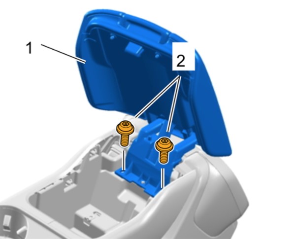

Демонтаж крышки заднего вещевого отсека
1 Вывернуть крепежные винты -2- крышки -1- заднего вещевого отсека.

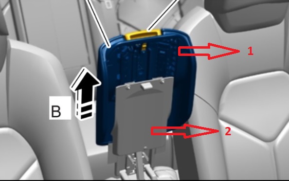

02.08.2021, 22:41   #2
2 Откинуть крышку -1- назад -A-.
Следить за тем, чтобы отверстие в основании крышки находилось над передней фиксирующей цапфой -2-.
3 Вытянуть крышку -1- вперед -B-.

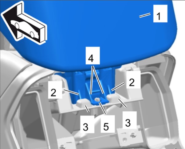

Монтаж крышки заднего вещевого отсека
1 Монтаж крышки заднего вещевого отсека осуществляется в последовательности, обратной последовательности демонтажа.
При монтаже крышки -1- следить за тем, чтобы внешние направляющие -2- задней крышки подходили в вырезы -3- на центральной консоли и внутренние направляющие -4- охватывали заднюю направляющую цапфу -5-.

Владимир, здравствуйте!
Подскажите, пожалуйста, как разъединить крышку подлокотника (1 на фото) и пластиковоую частью (2 на фото)?
18.07.2025, 19:27   #6
ChepikEA
Может кроме Владимира кто-нибудь знает как это сделать? Скрип консоли уже достал!
13.09.2025, 16:27   #7
ChepikEA
Не актуально.
Разобрался.
