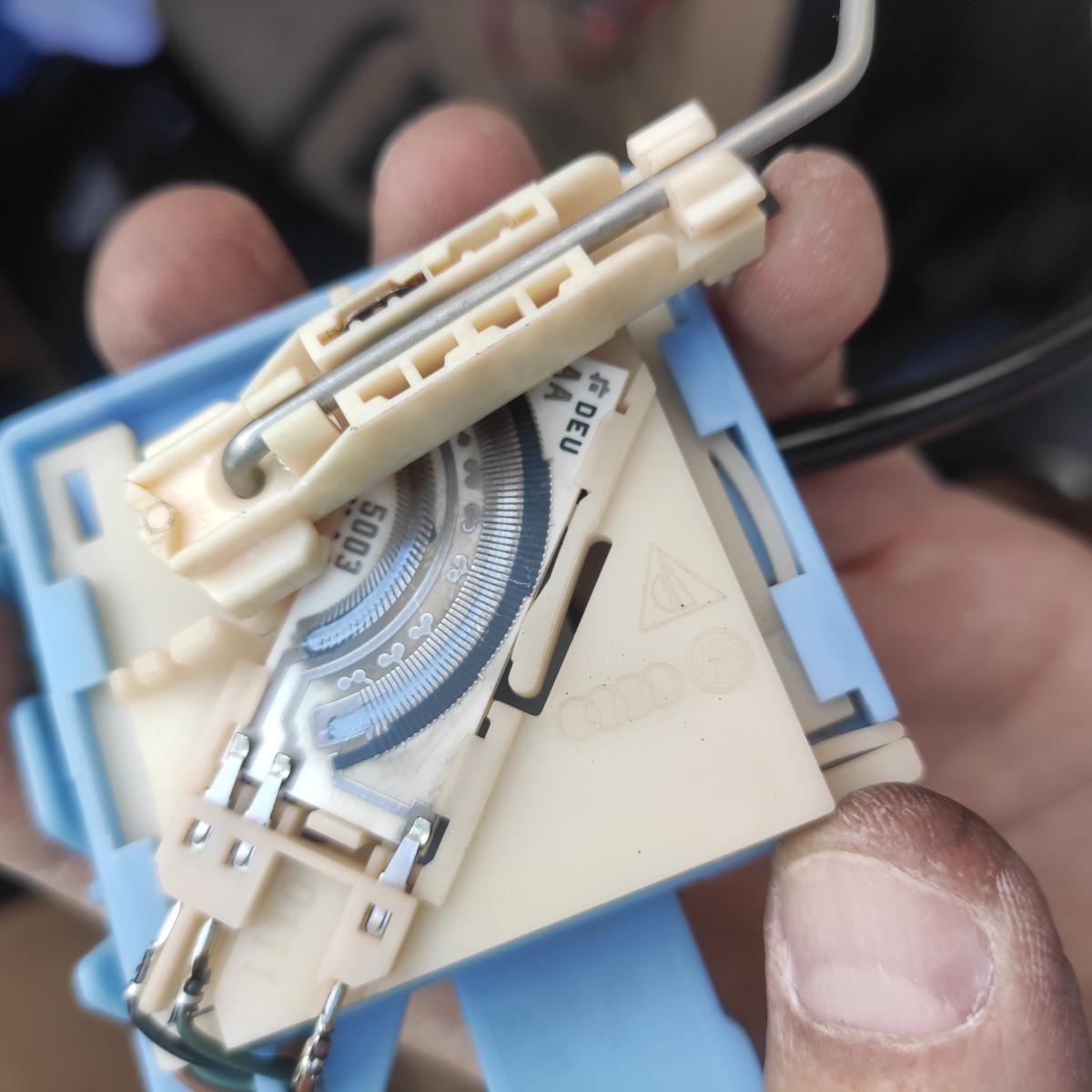

Добрый день подскажите пожалуйста cayenne 2011 года объём 3.6. выдает ошибку. 1) P308D. - что-то с давление топлива вроде. Сервис каене тоже самое сказали. 2) индекатор уровень топлива в баке скачет периодически. Я решил снять бензонасос и посмотреть может где-то контакт плохой, так как прошлый хозяин сказал что поменял бензонасос и фильтр, я достал бензонасос фильтр и датчик уровня топлива. Всё что я смог сделать это почистить датчик уровня топлива но там сильно изношены дорожки, почистил контакты и поставил всё назад. Ошибку через ELM327 я сбросил через 5 минут езды появилась опять и вдобавок к ней ещё появилась ошибка подушек безопасности хотя их я не трогал. Подскажите пожалуйста что можно проверить чтобы устранить ошибку подушек безопасности и что делать с давлением топлива?
Уровень топлива в топливном баке нужно всегда поддерживать не менее половины, тогда не будет ничего сбоить

Это только лишняя нагрузка на топливный насос. Насос когда оголяется сильно перегреваться начинает и ресурс его очень быстро подходит к концу. Чтобы топливный насос не перегревался и могли продлить его срок службы, нужно поддерживать уровень топлива в топливном баке не менее половины.
