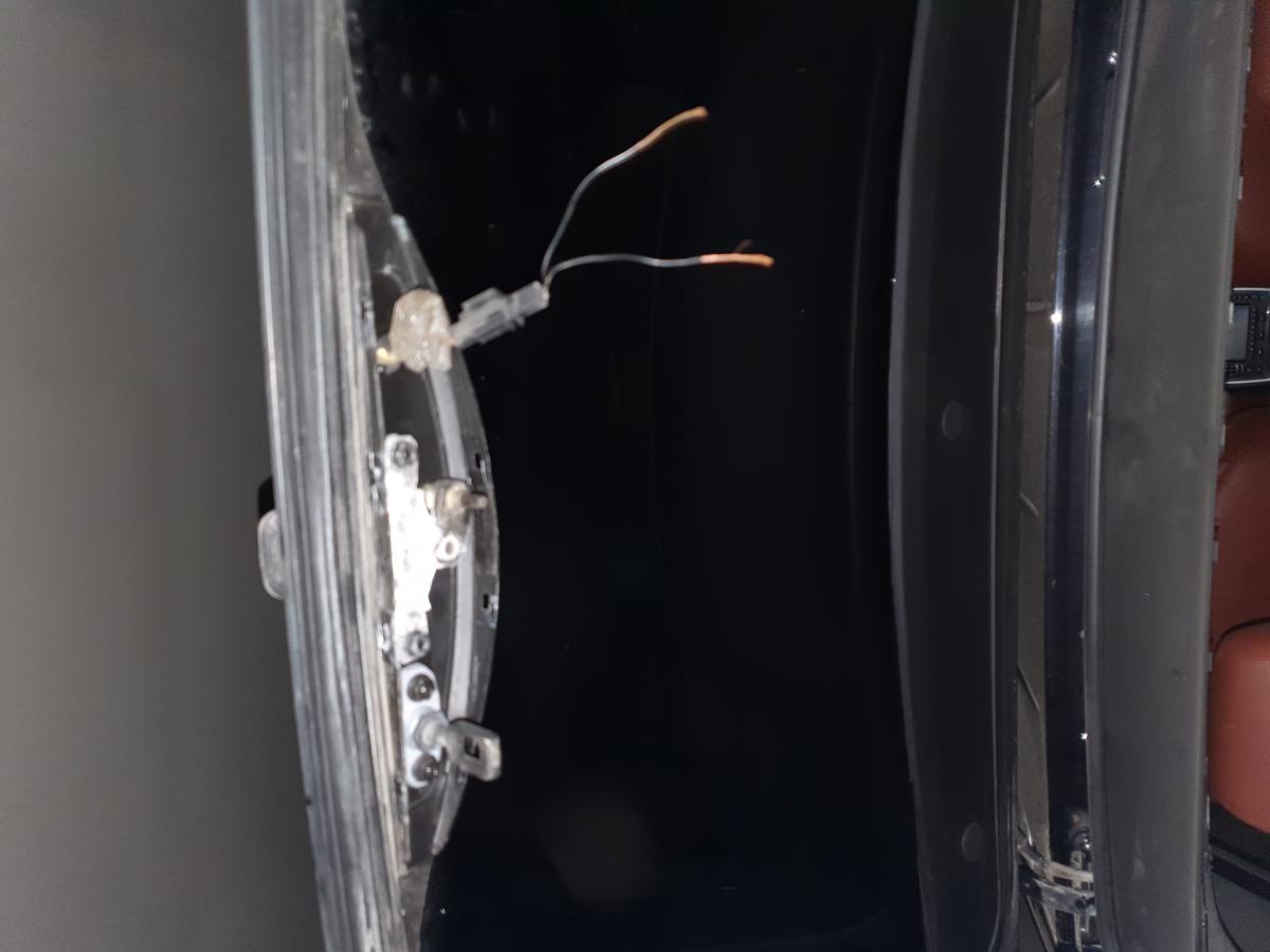

Не работала кнопка под дворником, разобрал обшивку и отщелкнул замок. А там картина. Подскажите что за провода и куда идут?

Фото некачественное

Исправил

Нужно просто кнопку новую поставить открытия стекла крышки багажника, из нее оторвали провода, видимо давно не работала уже

Замкнув их, замок стал работать.. надо их как то вставить попробовать
