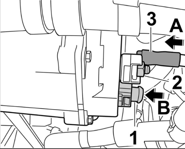

02.06.2021, 15:40   #11
4 Надеть провод B+ -3- на трехфазный генератор -стрелка A- и привернуть крепежной гайкой -2-. Момент затяжки 16 Nm
5 Вставить разъем -1--стрелка B- до ощутимой фиксации разъема.
Название: Закрепление электрических соединений на генераторе.jpg

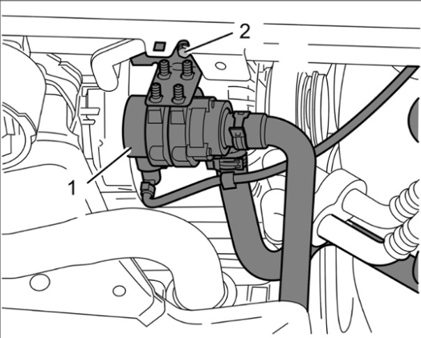

02.06.2021, 15:41   #12
Дополнительные работы
1 Расположить дополнительный насос ОЖ -2- и привернуть крепежным винтом -1-. Момент затяжки 22 Nm
Название: Закрепление дополнительного насоса ОЖ.jpg

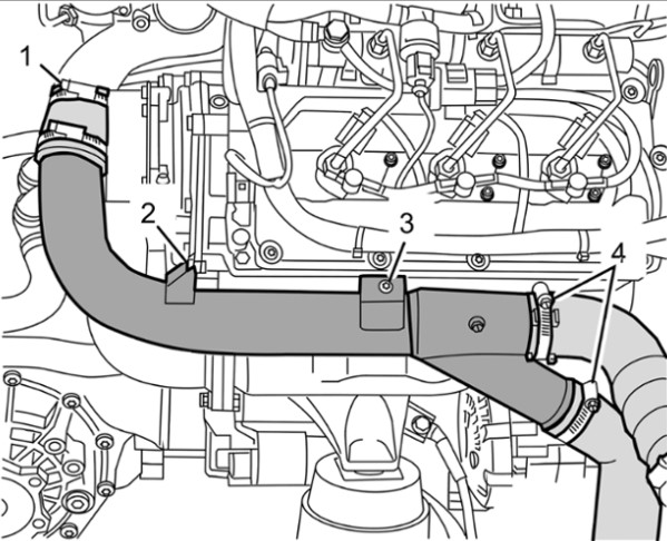

02.06.2021, 15:42   #13
2 Установить переднюю защиту двигателя.
3 Закрепить шланги наддувочного воздуха -4- на патрубке воздуховода.
4 Затянуть крепежные винты -2- и -3-. Момент затяжки 9 Nm
Название: Монтаж патрубка воздуховода.jpg

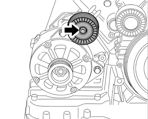

02.06.2021, 15:44   #15
6 Установить верхнюю часть корпуса воздушного фильтра.
7 Расположить направляющий ролик на держателе и привернуть крепежным винтом -стрелка-. Момент затяжки 25 Nm
Название: Монтаж направляющего ролика.jpg
