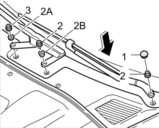

1 Выключить зажигание, извлечь ключ.
2 Открыть крышку моторного отсека, снять -1- заглушку.

3 Выкрутить крепежные гайки -2- и -3- и снять шайбу -2A- и кольцо -2B- .
4 Поручить помощнику держать крышку моторного отсека, отцепить амортизатор крышки моторного отсека и поднять крышку.
5 Отцепить амортизатор моторного отсека и поднять крышку.

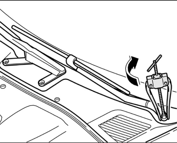

6 С помощью Nr.99 - съемника полюсных клемм 60 x 40 или 9736 - съемника снять рычаги стеклоочистителя с тяг стеклоочистителя и извлечь рычаги стеклоочистителя.

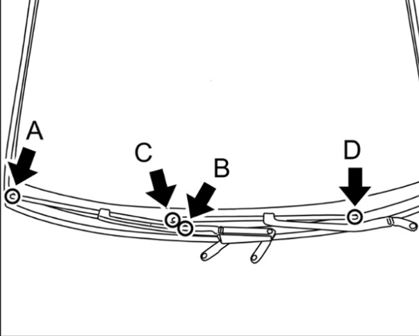

2 На ветровое стекло нанесены точки, по которым необходимо выставить стеклоочистители.
2.1 Наивысший приоритет имеет стеклоочиститель со стороны водителя с точками -C- и -D-.
2.2 Затем выставить стеклоочиститель со стороны переднего пассажира по точкам -A- и -B-.

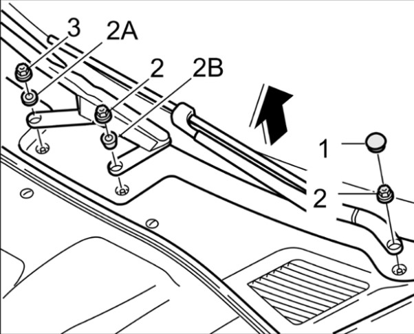

3 Установить шайбу -2A- и кольцо -2B-.
4 Навинтить и затянуть крепежную гайку -2-. Момент затяжки 32 Nm
5 Навинтить и затянуть крепежную гайку -3-. Момент затяжки 18 Nm
6 Закрыть крышку моторного отсека.
7 Задействовать стеклоочиститель коротким нажатием рычажка без фиксации и проверить положение рычагов стеклоочистителя.
8 Открыть крышку моторного отсека.
9 Надеть колпачок -1-.
