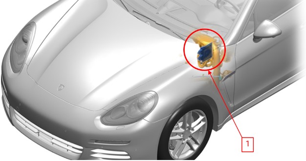

Блок управления электроники КПП (PDK) устанавливается за облицовкой под передней панелью со стороны водителя. После замены блока управления оно должно быть введено в эксплуатацию в соответствии с указаниями в руководстве по ремонту:
1 Устройство управления электроники коробки передач
Название: Монтажное положение блока управления КПП.jpg
