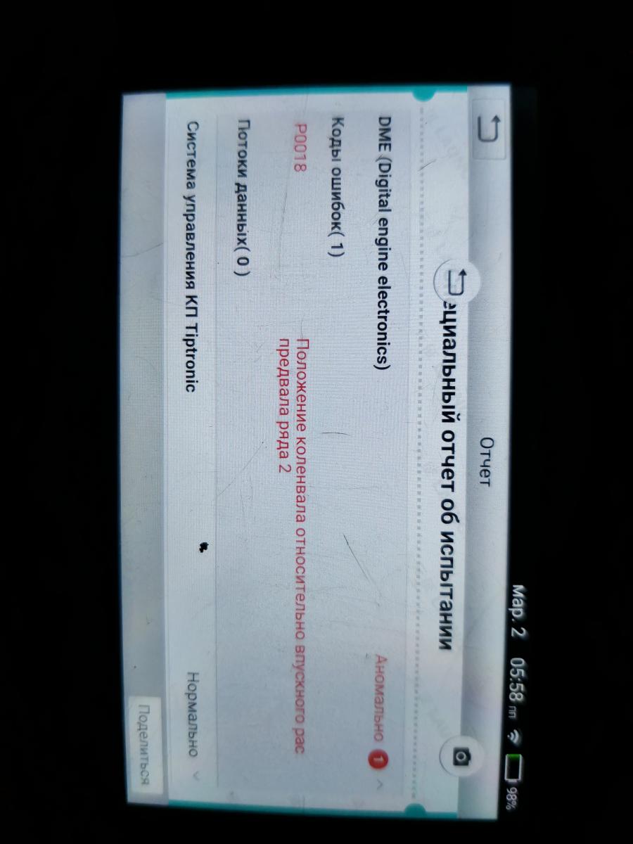

До замены крышки, фактические данные были 0-1- - 1что 1-4 и 5-8 тоже самое, поменял крышку, датчики не трогал. На холостых появились провалы в сопровождении детонации, в движении все хорошо, комп подключили 1-4 значения те-же, а вот 5-8 там 0-1- - 15 - 1 вот такие значения

Значение отклонение распредвала может быть только одно для одного ряда
Какое значение для 1-го ряда и какое значение для 2-го ряда сейчас?

1-4 нуль и 5-8 тоже нуль

Сделайте фото с прибора где вы смотрите метки
И фото ошибок в блоке управления двигателя, также с прибора

Евгений Маслов
