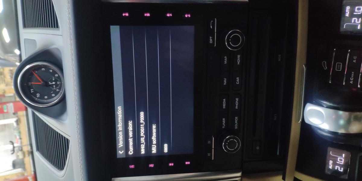

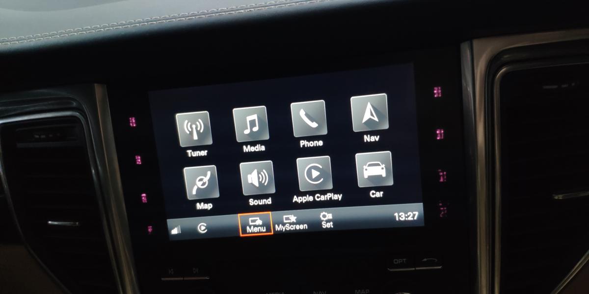

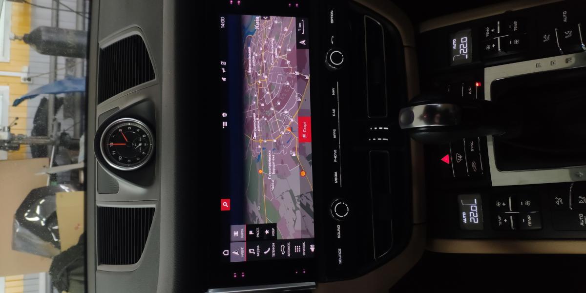

Меняется регион с USA на EU. Накатывается Европейская прошивка. Заливается Европейская языковая параметрия. Заливаются SWAP коды на Европейскую навигацию, на Apple Car Play, Android Auto. Заливается параметрия на VIM (просмотр видео в движении). Кодируется EU радиоволны (добавляются чётные радиоволны). Устанавливаются Европеская база навигации (карты).
