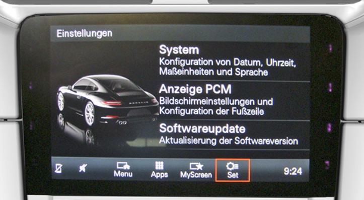

Какие версии ПО установлены в магнитоле? Нажать на PCM кнопки CAR и MEDIA и удерживать их нажатыми 3 секунды.
Лучше делать фото.

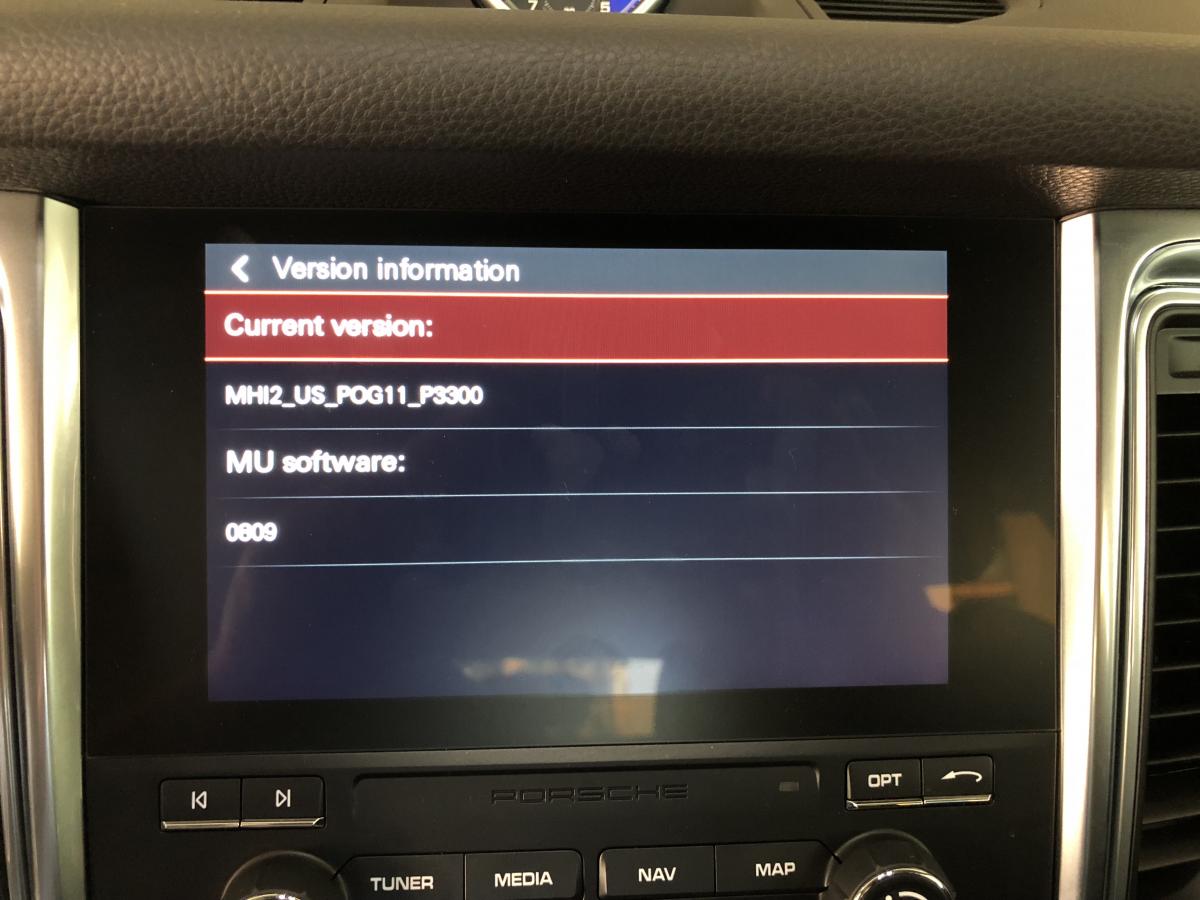

Карты навигации были установлены только США, но после попытки их обновить уже нет и их - только надпись о том что данные навигации не валидны.
Фото версии софта ниже.

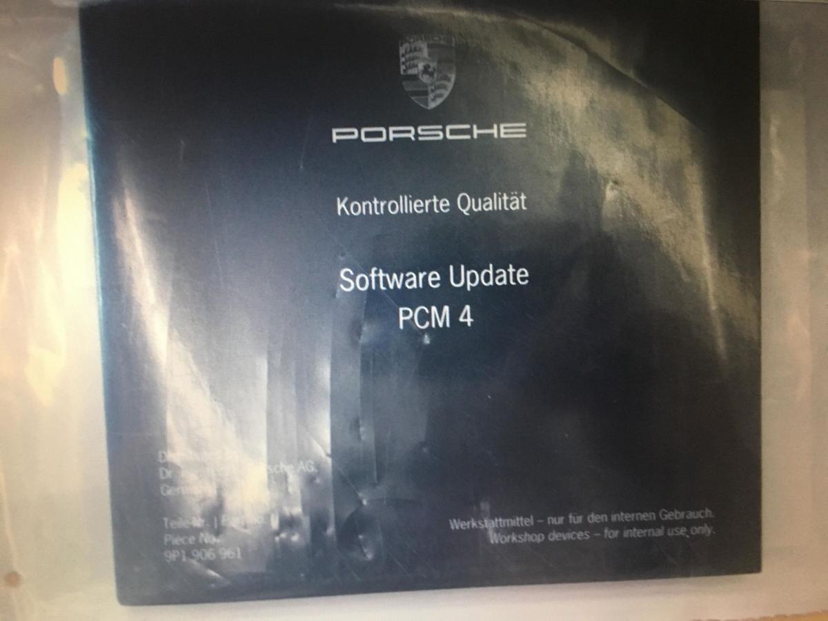

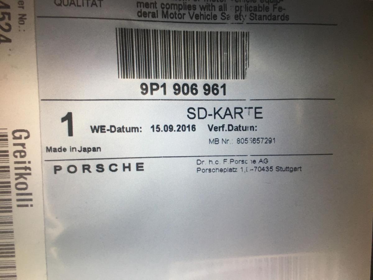

Владимир, можете прояснить в чем польза этой sd карты ? Спасибо.

Это новый набор данных для PCM 4.0 в котором отсутствуют ошибки установленных ранее версий с завода изготовителя. Список возможных и неисправностей магнитолы ошибок очень большой.
