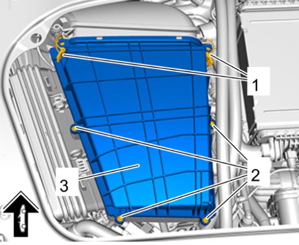

Демонтаж фильтрующего элемента воздушного фильтра
1 Снять верхнюю часть воздушного фильтра.
1.1 Разблокировать быстроразъемные соединения -1-.
1.2 Выкрутить винты -2-.
1.3 Снять верхнюю часть воздушного фильтра -3-.
2 Снять сменный элемент воздушного фильтра.
3 Проверить нижнюю часть воздушного фильтра и воздуховод на наличие загрязнений, при необходимости удалить загрязнения с помощью пылесоса.

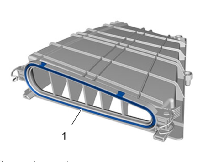

Монтаж фильтрующего элемента воздушного фильтра
1 Вставить сменный элемент воздушного фильтра.
2 Проверить состояние уплотнения -1-, при необходимости заменить
Название: Уплотнение верхней части воздушного фильтра.jpg
11.03.2021, 15:36   #3
3 Установить верхнюю часть воздушного фильтра.
3.1 Расположить верхнюю часть воздушного фильтра -3-.
3.2 Вкрутить и затянуть винты -2-
3.3 Закрепить быстроразъемные соединения -1-.
Название: Верхняя часть воздушного фильтра.jpg
