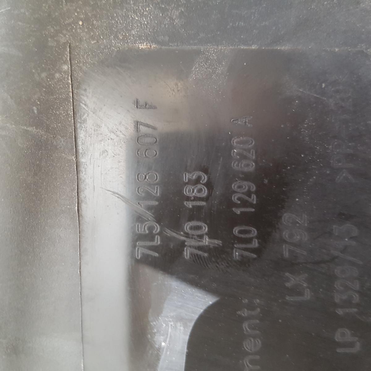

02.03.2020, 15:51   #3
Mr.G
Аватар для Mr.G
Вот номер

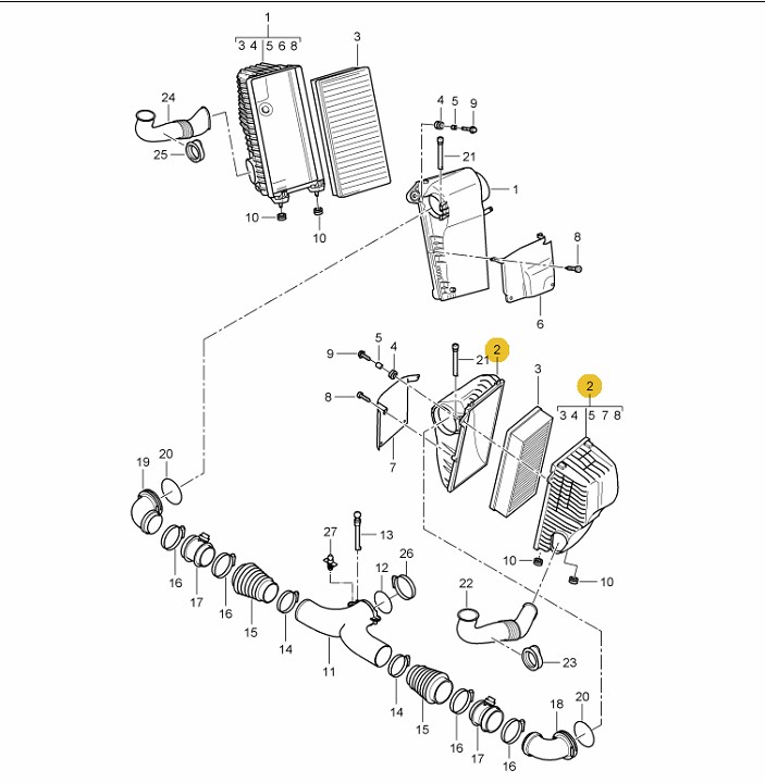

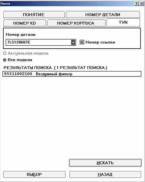

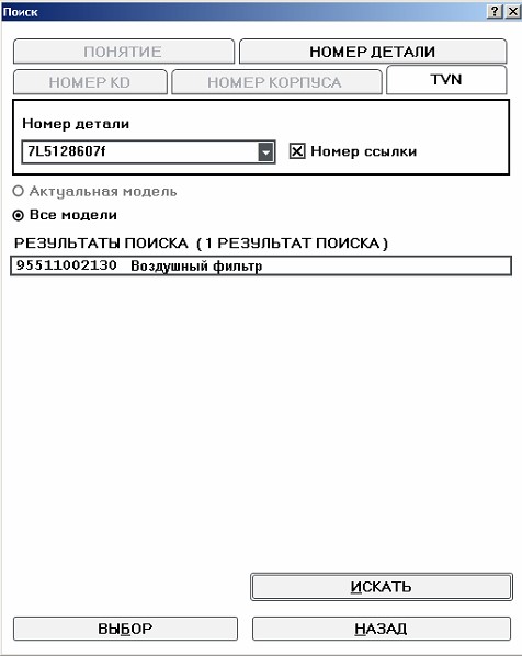

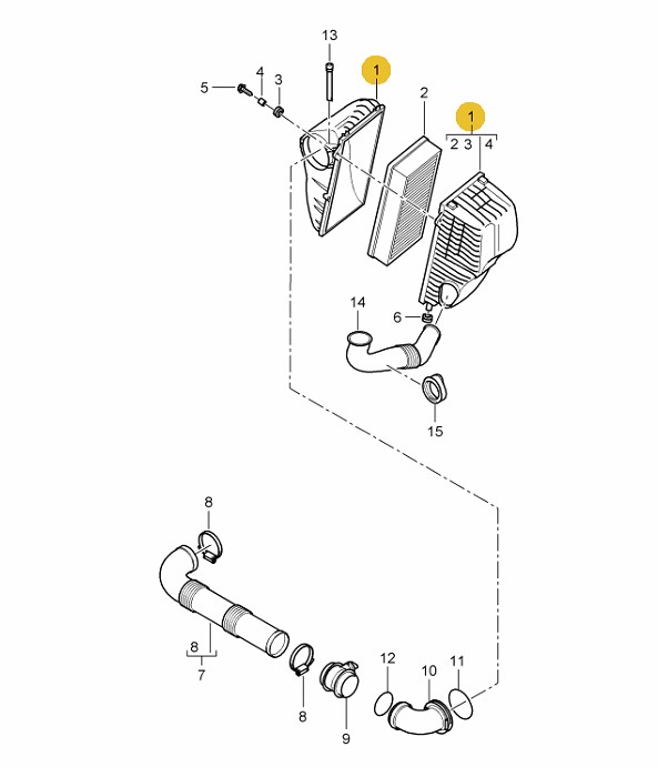

02.03.2020, 16:30   #4
Вот номер
Одинаковые
ID:	28278   Нажмите на изображение для увеличения
ID:	28279   Нажмите на изображение для увеличения

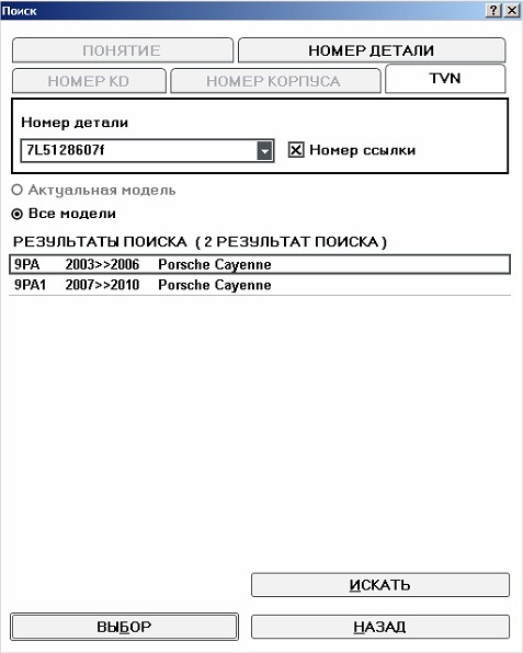

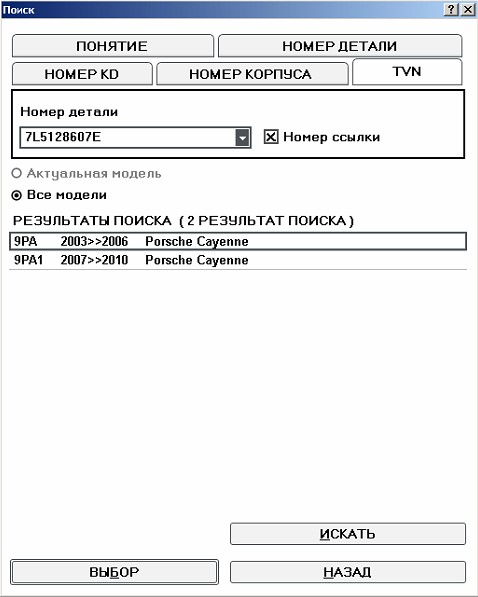

02.03.2020, 18:17   #6
А этот
7L5128607E
Подойдет?
Нет...
ID:	28282   Нажмите на изображение для увеличения
ID:	28283   Нажмите на изображение для увеличения
02.03.2020, 21:46   #7
Mr.G
Аватар для Mr.G
Нет...
Я чего то не понимаю ... на картинках оба корпуса такие же..
У меня штатный - последняя F
А про который спрашиваю - последняя E
Но пойму - в них есть разница разве?
02.03.2020, 22:05   #8
Первая картинка для моторов V6, вторая картинка (два корпуса) для моторов V8
Верно. Вот он и подходит. Для моторов V6
Для моторов V8
Разные
02.03.2020, 22:10   #9
Mr.G
Аватар для Mr.G
Для моторов V8
Разные
Так если взять один с индексом Е он подойдет на F..
Я же не буду 2 брать для V8.
Мне нужен для V6.
Если брать один фильтр с индексом E и один фильтр с индексом F- то они одинаковые или нет?
Станет фильтр F на двигатель V6
02.03.2020, 22:46   #10
Если это вопрос, разные номера. Я выше все подробно расписал. Не пересекаются они. Смотрите внимательно что выше написал.
Логично
Мне нужен для V6.
Тогда только с буквой F
Еще раз.
Корпус воздушного фильтра с буквой E только для моторов V8
Корпус воздушного фильтра с буквой F только для моторов V6
Я выше написал, что с буквой F для моторов V6. Естественно встанет
