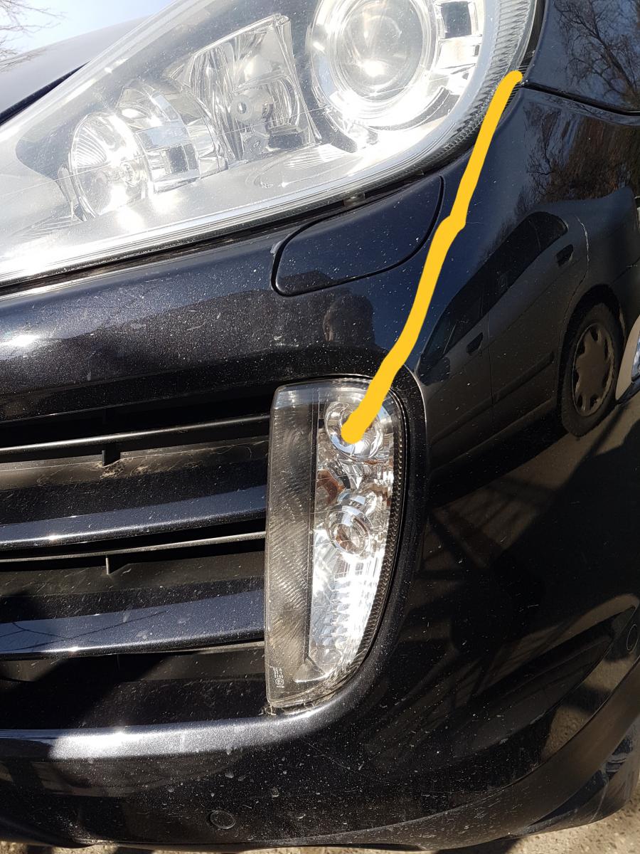

Добрый день, Владимир.
Подскажите пож., как самому заменить верхнюю лампочку в габаритке?
Спасибо. С уважением, Абасали.

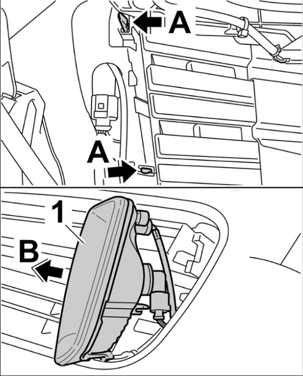

Демонтаж переднего указателя поворота
1 Отсоединить передний указатель поворота -1- от крепежных язычков -стрелки A- и извлечь вперед из облицовки передней части кузова -стрелка B-.

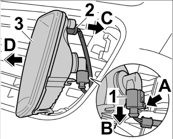

Отсоединение переднего указателя поворота
2 Отключить разъемы от переднего указателя поворота.
2.1 Разблокировать разъем указателя поворота -1- - -стрелка A- и отсоединить -стрелка B-.
2.2 Отсоединить патрон лампы стояночного света -2- от переднего указателя поворота -3- - -стрелка C-.
2.3 Снять передний указатель поворота -3- - -стрелка D-.
