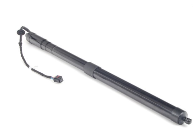

95851285109 привод крышки багажника
Название: Привод крышки.jpg
ID:	39949   Нажмите на изображение для увеличения
05.02.2021, 06:51   #13
Gambler
Это маркировка новых приводов? На вид установленные точно такие же. А в чем отличие новых и старых, лучше работают или внутренний механизм другой?
05.02.2021, 10:57   #14
Сообщение от Gambler Посмотреть сообщение
Это каталожный номер для заказа детали нового образца
Доработанный механизм с учетом недостатков старого
05.02.2021, 12:35   #15
Gambler
Спасибо, получается дело в них точно? Или может быть ещё что-то, ведь при калибровприке все проходит без проблем и открывается и закрывается
05.02.2021, 12:58   #16
Не стану утверждать, так как не видел автомобиль и как проводилась работа по диагностике
06.02.2021, 04:34   #17
Gambler
Вот и я думаю, что не факт. Диагностика piwis 3, строго по указаниям у вас на форуме и в piwis.
Смущает, повторюсь, что при калибровке все срабатывает без глюков, два раза колибровал и оба раза все исправно срабатывает... А адаптация не может слететь? Заметил, последний раз, что задрал манжету и обнажилась пружина правого привода, поставил обратно, ничего не поменялось
06.02.2021, 11:31   #18
Это первый признак износа сервопривода, плюс посторонние звуки при работе
06.02.2021, 11:50   #19
Gambler
Спасибо, услышал вас. Звуков посторонних нет, видимо пока, но их нет. Значит задумаюсь про замену. Меняются как понимаю в паре?
06.02.2021, 13:47   #20
Верно
