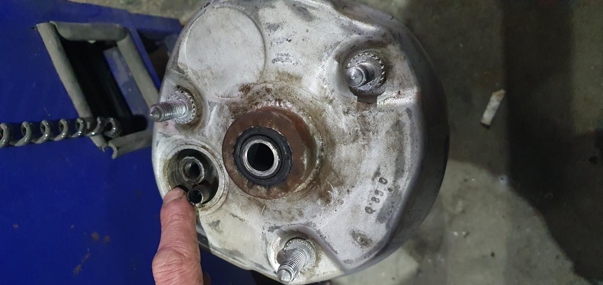

Владимир доброго вам дня. у мена проблема по пневме.
Заправили 120л ошибка по регулированию,и вот ткаое наблюдение (балон новый)а на фото где палец не герметично

Что-то по фото не сильно он на новый похож.
Возможно в свое время передвигались на опущенной передней части и повредили баллон

Stepan76
на фото балон старый а на авто установлен новый просто фото там не удобно сделать.да на авто передвигались. Владимир подскажите пож. что делать систему заправили проверку проходит высоту принимает но не регулирует и лампочки загораются, а на дисплее не отображает ни чего выдает ошибку ходовой части а по диагностике 000315.клапана работают при наполнении системы в техническом обслуж., а компрессор не включился ни разу как его можно проверить. от этой машины уже плакать хочется ������ надеюсь вы мена понимаете. буду Вам премного благодарен в очередной раз за помощь

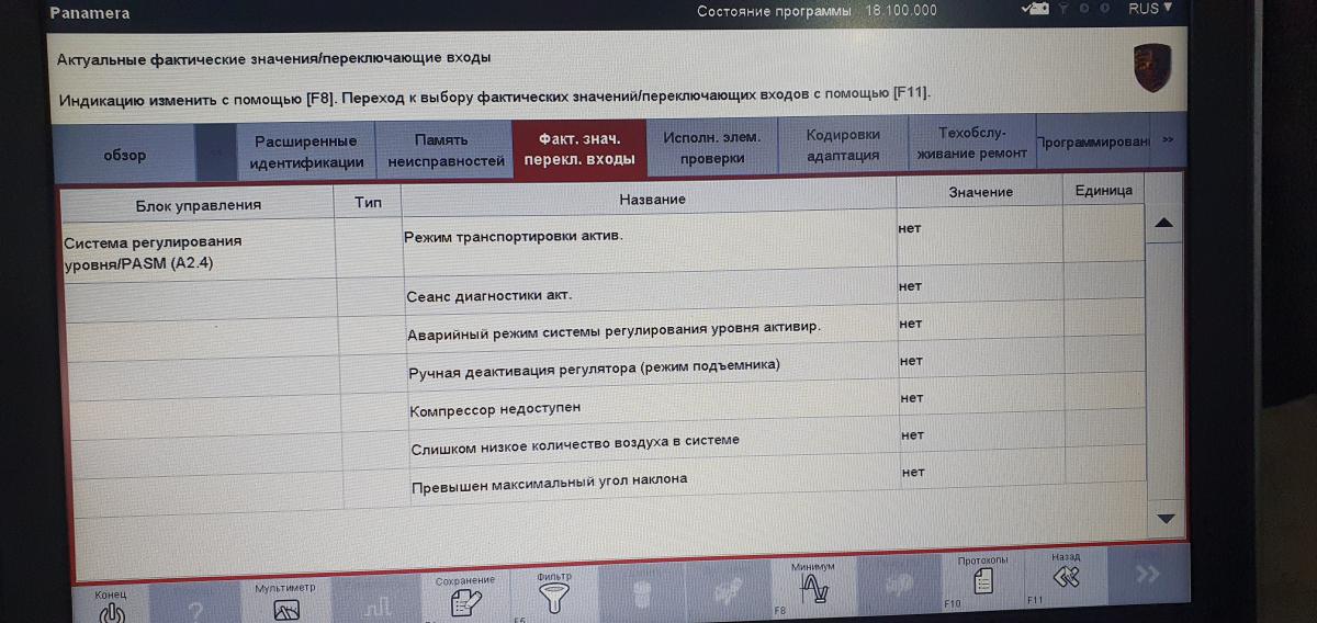

14.12.2020, 11:51   #20
Stepan76
Вот такие параметры
