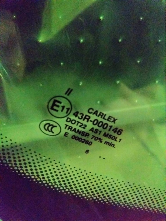

хотя есть ещё вопрос... у меня сейчас стекло GUARDIAN. Оно и будет в оригинале?
28.11.2020, 11:18   #4
Сообщение от Jheka Посмотреть сообщение
Тут нет связи. Завод работает с разными производителями
