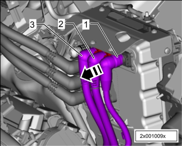

Демонтаж высоковольтного провода силовой электронный блок – компрессор кондиционера
Информация
Высоковольтные провода и крепление разъема на силовом электронном блоке имеют цветовую кодировку.
1 Разблокировать и отсоединить высоковольтный провод -1- на силовом электронном блоке (быстроразъемная муфта).

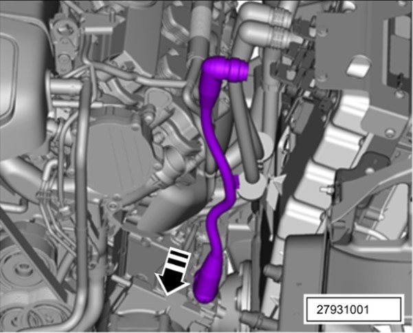

2 Разблокировать и отсоединить высоковольтный провод силовой электронный блок – компрессор кондиционера на компрессоре кондиционера (быстроразъемная муфта).
3 Вынуть высоковольтный провод силовой электронный блок – компрессор кондиционера из моторного отсека.

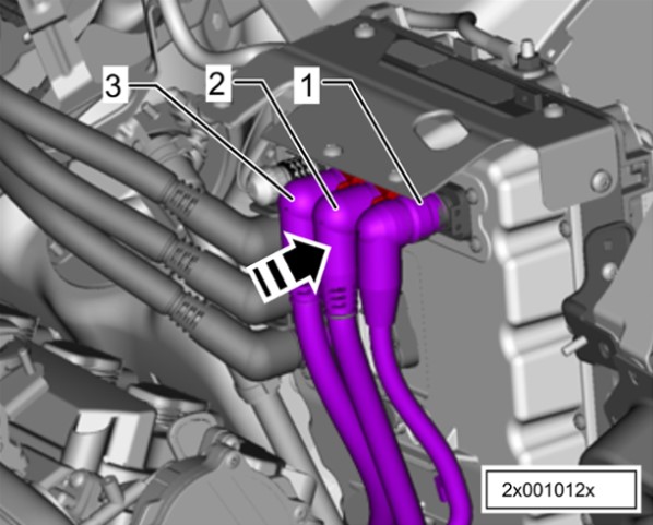

Монтаж высоковольтного провода силовой электронный блок – компрессор кондиционера
Информация
Перед подсоединением высоковольтных проводов необходимо проверить разъем и крепление разъема на наличие износа и повреждений.
Высоковольтные провода помечены цветом и должны подсоединяться только к помеченному цветом креплению разъема.
Высоковольтные провода могут подсоединяться только в одном положении, перед подсоединением проверить положение подсоединения.
1 Вставить высоковольтный провод силовой электронный блок – компрессор кондиционера на компрессоре кондиционера (быстроразъемная муфта) до ощутимого блокирования разъема.

23.11.2020, 12:45   #5
2 Вставить высоковольтный провод -1- в силовой электронный блок до ощутимого блокирования разъема.

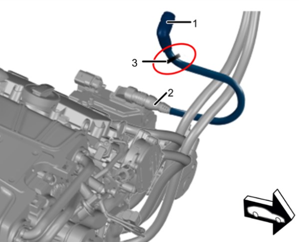

Замена высоковольтного провода
Информация
При замене высоковольтный провод из-за измененной длины следует прокладывать иначе, а также устанавливать дополнительный кабельный хомут на цоколе.
3 Подсоединить высоковольтный провод силового электронного блока компрессора кондиционера на компрессоре кондиционера -2- (быстроразъемная муфта) до ощутимой фиксации разъема.
4 Закрепить высоковольтный провод на трубопроводе компрессора кондиционера с помощью кабельного хомута -3-.
5 Подсоединить высоковольтный провод -1- к силовому электронному блоку до ощутимой фиксации разъема.
