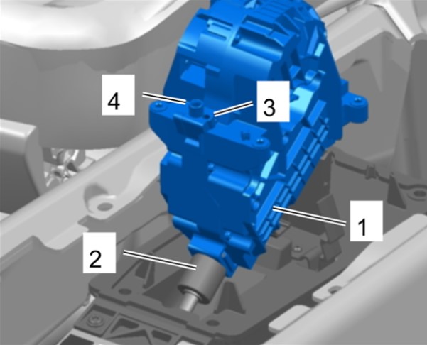

1 Переключить рычаг селектора в положение N.
2 Отвернуть крепежный винт в отверстии -3- рядом с аварийной разблокировкой -4-, предназначенный для соединения троса рычага селектора -2- и кронштейна селектора -1- на 180° с помощью ключа под внутренний шестигранник размером 5 и длиной прим. 15 см.
Название: Демонтаж троса селектора.jpg

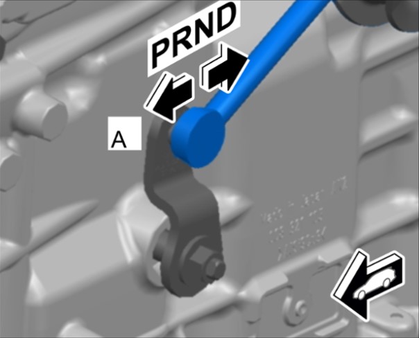

3 Переключить коробку передач в положение N -A-.
Название: Переключение коробки передач в положение N.jpg

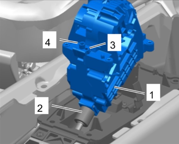

4 Затянуть крепежный винт в маленьком отверстии -3- с помощью ключа под внутренний шестигранник размером 5 и длиной прим. 15 см рядом с аварийной разблокировкой -4- троса селектора -2- на кронштейне селектора -1- с моментом затяжки Момент затяжки 10 Nm.
Название: Закрепление троса селектора.jpg
