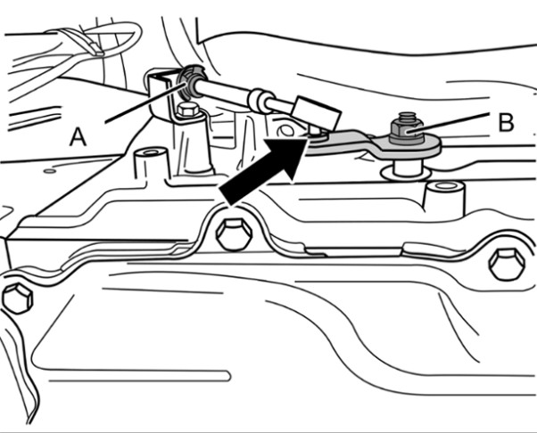

4.10 Полностью удалить остатки вазелина с пластмассовой втулки -1- с помощью нежирной и неворсистой салфетки.
5 Зацепить тросовую тягу селектора на рычаге для коробки передач.
5.1 Вдавить пластмассовую втулку тросовой тяги селектора на рычаге коробки передач -стрелка-.
Название: Подключение тросовой тяги селектора к коробке перед.jpg

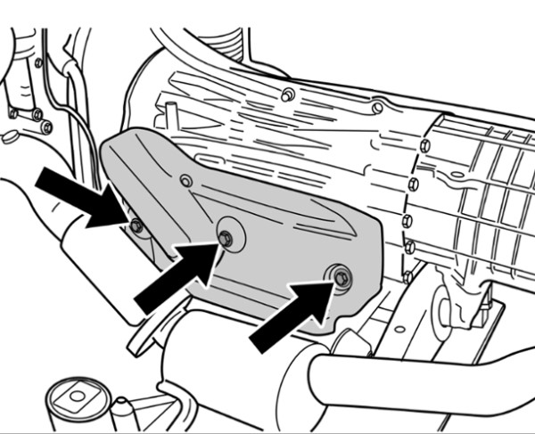

5.2 Зафиксировать стопорную шайбу -A- со стороны коробки передач на держателе тросовой тяги.
5.3 Только Cayenne Turbo: установить экран коробки передач. При этом вкрутить и затянуть три крепежных винта -стрелки-.
Информация
Следить за тем, чтобы стопорная шайба была правильно установлена.
При необходимости ослабить крепежные винты, отрегулировать правильную посадку стопорной шайбы и снова затянуть крепежные винты.
6 Опустить автомобиль и снять его с подъемника.
Название: Экран к коробке передач слева.jpg
