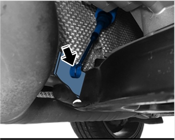

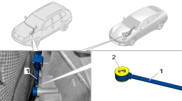

Обзор места установки пластмассовой втулки
1 Тросовая тяга селектора АКП
2 Пластмассовая втулка (заменить)

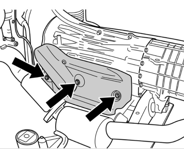

3 Отцепить тросовую тягу селектора на рычаге для коробки передач.
3.1 Только Cayenne Turbo: снять экран на коробке передач. Для этого выкрутить три крепежных винта -стрелка-.
Название: Экран к коробке передач слева.jpg

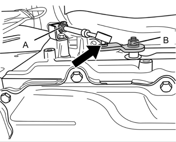

3.2 Снять стопорную шайбу -A- на тросовой тяге.
Название: Подключение тросовой тяги селектора к коробке перед.jpg

3.3 Снять тросовую тягу селектора с помощью инструмента VAS 6933 - Демонтажный инструмент с шаровой головки.
Название: Отсоединение тросовой тяги селектора от коробки пер.jpg

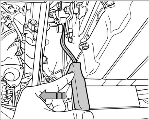

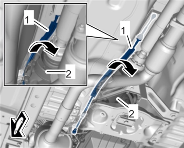

4 Заменить пластмассовую втулку на тросовой тяге селектора.
4.1 Провести -стрелка- тросовую тягу селектора -1- к левой стороне коробки передач -2- и в направлении назад вытянуть кронштейн опоры коробки передач.
Название: Отсоединение тросовой тяги селектора....jpg

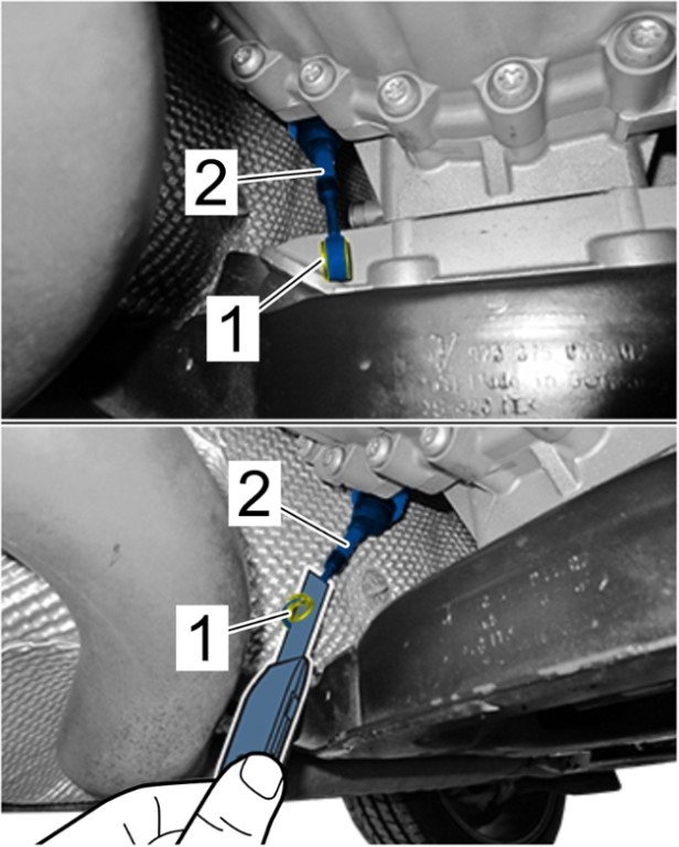

30.09.2020, 13:31   #6

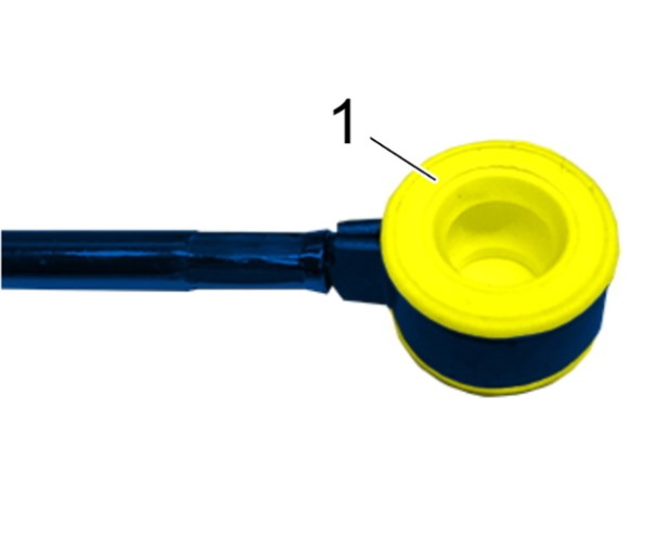

4.2 Отрезать пластмассовую втулку -1- на качающемся опорном шарнире -2- с помощью монтажного ножа на стороне отверстия, как изображено на рисунке.
Название: Удаление пластмассовой втулки.jpg

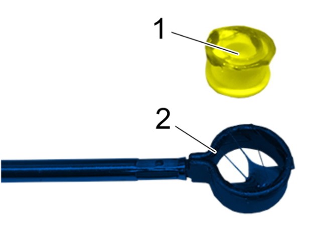

30.09.2020, 13:34   #8
4.5 Смазать вазелином по периметру новую пластмассовую втулку -1-. При этом ни в коем случае вазелин не должен попасть во внутреннюю часть пластмассовой втулки.
Название: Смазка отверстия и новой пластмассовой втулки.jpg

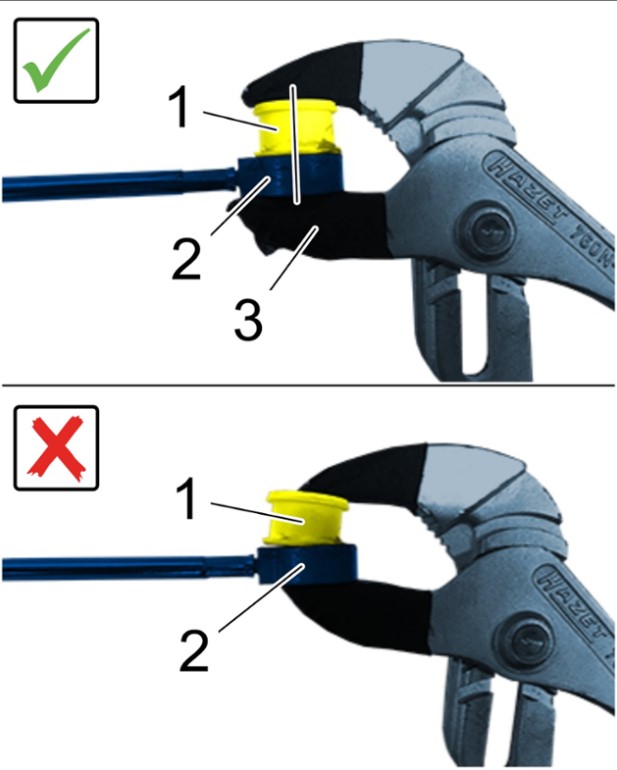

4.6 Слегка смазать вазелином отверстие качающегося опорного шарнира -2-.
4.7 Для защиты от повреждений пластмассовой втулки обернуть обе зажимные губки сантехнических клещей клейкой лентой.
4.8 Посредством помощника, удерживающего качающийся опорный подшипник, выровнять пластмассовую втулку параллельно отверстию и установить ее заподлицо отверстию качающегося опорного шарнира. Затем равномерно запрессовать. Запрессовка новой пластмассовой втулки с помощью сантехнических клещей -3-.
Перед запрессовкой не допускать перекоса пластмассовой втулки. В таком случае прервать процесс и заново установить пластмассовую втулку.
Название: Запрессовка новой пластмассовой втулки.jpg
