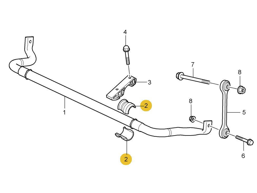

Владимир..день добрый..подскажите пожалуйста номера передних втулок стабилизатора, WP1ZZZ9PZ8LA54147
Cayenne S (9PAAH1)
23.08.2018, 19:42   #2
Сообщение от вансенк Посмотреть сообщение
95534379250 втулка переднего стабилизатора

23.08.2018, 19:54   #3
вансенк
Спасибо

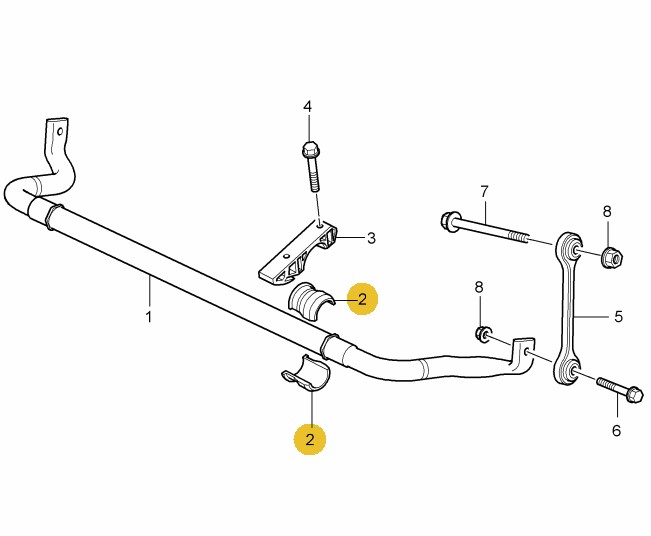

Подскажите, пожалуйста, по моему vin WP1ZZZ9PZ8LA41272 каталожный номер втулок стабилизатора переднего, Cayenne s(957), 2007 г.в.
04.06.2020, 10:31   #8
Сообщение от Алексей1988 Посмотреть сообщение
