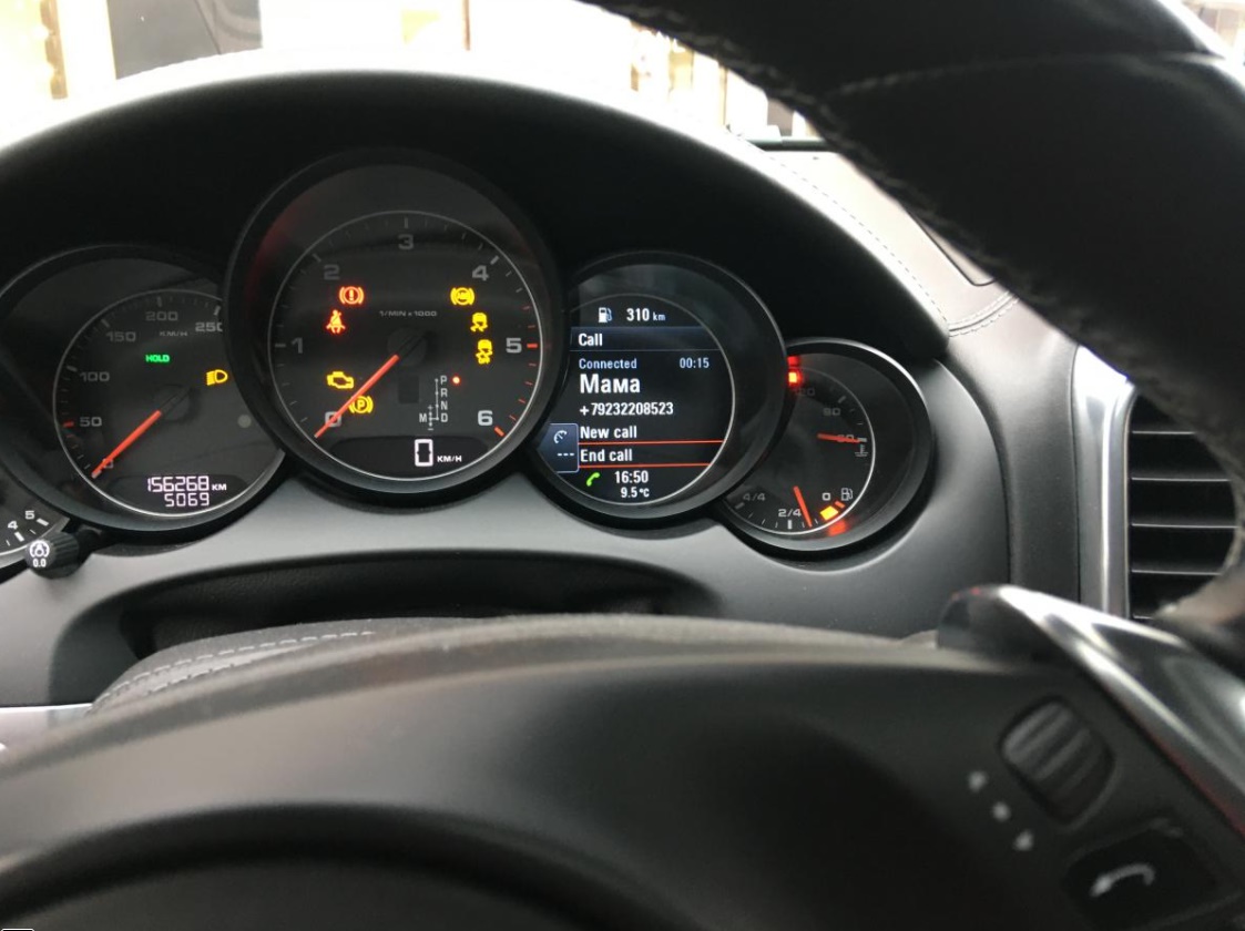

Обновление ПО PCM заново проведите. Возможно ранее прошло с ошибками. Если не поможет, подставлять другую магнитолу. Или как вариант попробовать на подобной машине подключить телефон и проверить
В общем записал на диск обновление, успешно обновились 3 модуля, в том числе на котором была ошибка. Ошибок теперь никаких нет. Сделал сброс после прошивки. Но все равно телефон тормозит...

Вы можете снять видео как происходит этот дефект?
26.09.2020, 13:59   #16
konkab
Видео во вложении
Больше всего конечно напрягают зависшие звонки (на фото).

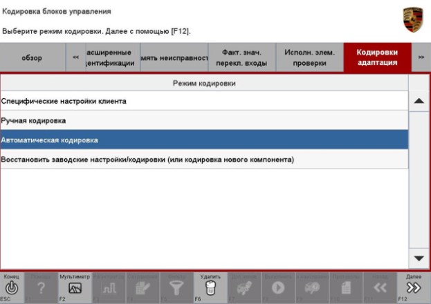

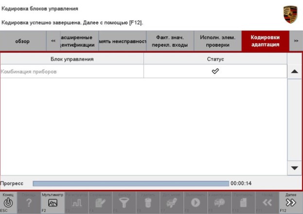

Есть еще один вариант.
Нужно через PIWIS III провести функцию "Автоматическое кодирование"
Если кодирование окажется завершено безуспешно (сообщение об ошибке “Кодирование безуспешно”), то кодирование необходимо повторить.
Название: Автоматическое кодирование.jpg
ID:	35272   Нажмите на изображение для увеличения
Название: Кодирование успешно.jpg
