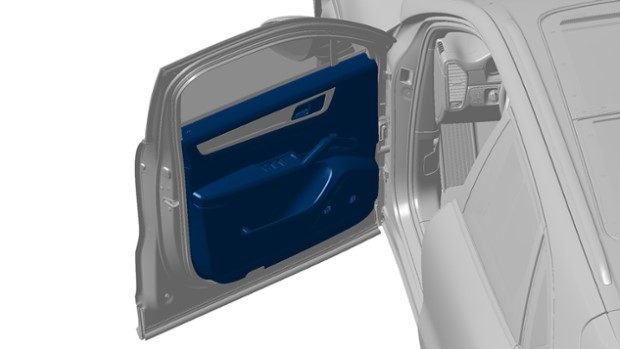

30.08.2020, 19:05   #1
Место установки
Название: Место установки...jpg

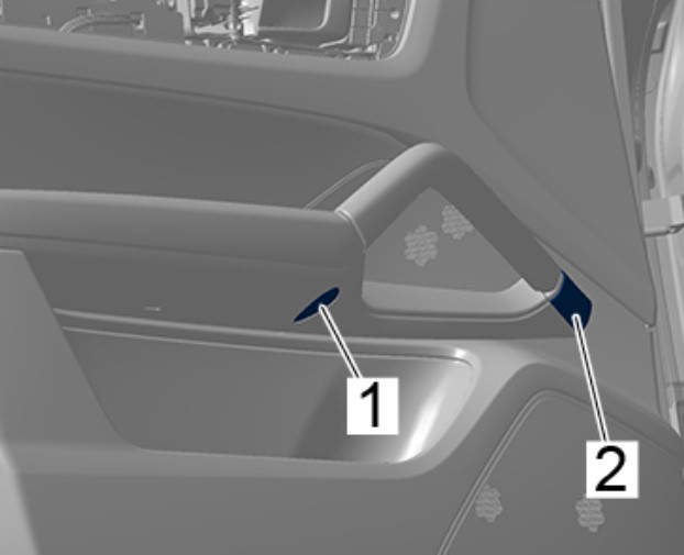

30.08.2020, 19:07   #3
Демонтаж обшивки передней двери
1 Отсоединить накладку -1- и накладку -2- с помощью пластикового клина.

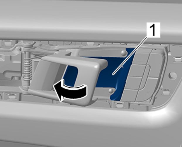

30.08.2020, 19:08   #4
2 Открыть дверную ручку -стрелка- и отсоединить облицовку -1-.

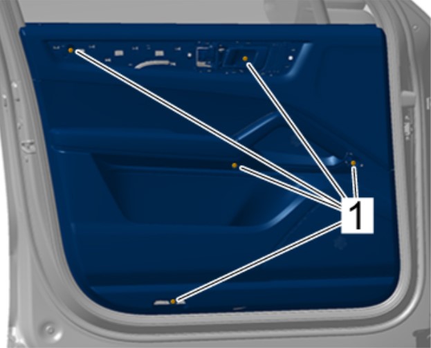

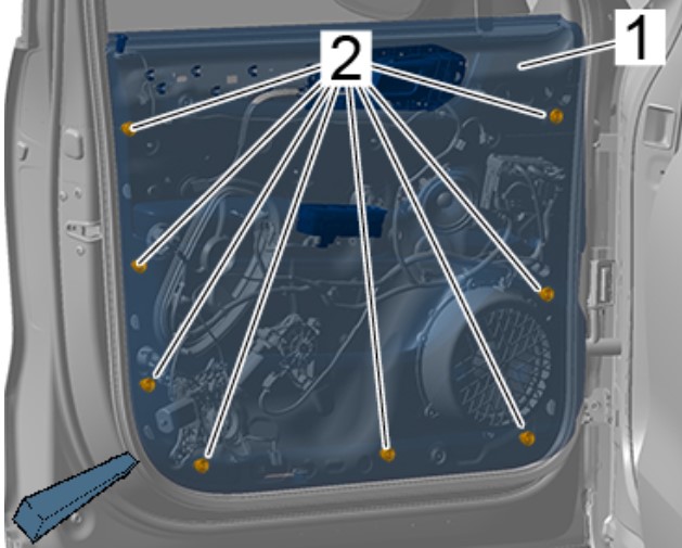

30.08.2020, 19:09   #6
4 С помощью пластикового клина отсоединить зажимы -2- в обшивке передней двери -1-.

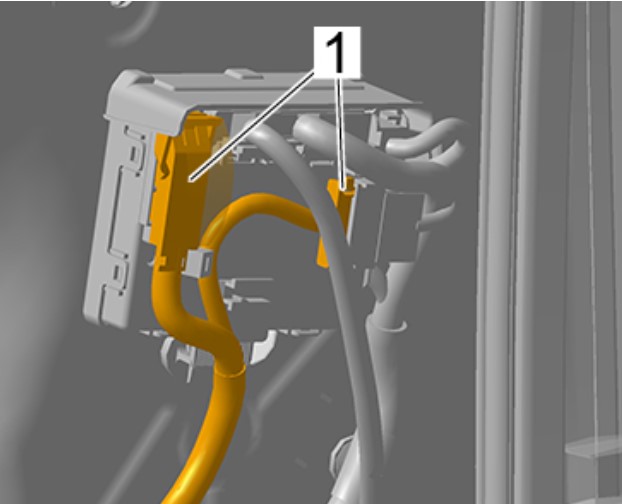

30.08.2020, 19:10   #7
5 Снять обшивку передней двери движением вверх так, чтобы обеспечить доступ к электрическим штекерным соединениям и тросу ручки открывания двери.
6 Разблокировать и отсоединить электрические разъемы -1-.
Название: Электрические штекерные соединения.jpg

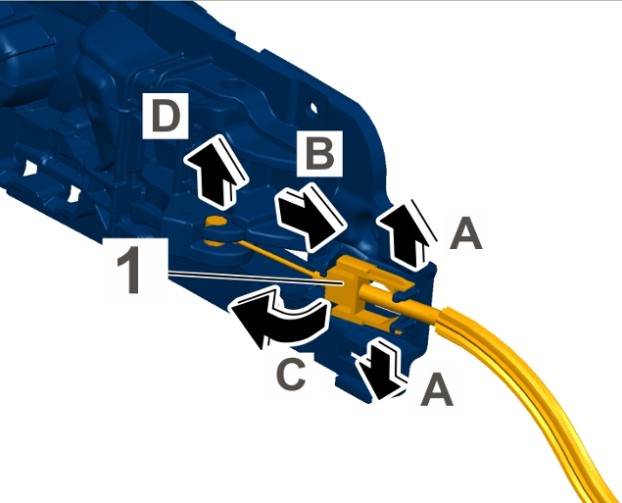

30.08.2020, 19:11   #8
7 Отцепить трос ручки открывания двери -1-.
7.1 Разжать фиксаторы в направлении наружу -стрелки A- и вытянуть трос ручки открывания двери -1- в направлении назад -стрелка B-.
7.2 Поворачивать трос ручки открывания двери -1- в направлении стрелки -стрелка C- до тех пор, пока не освободится передний захват.
7.3 Извлечь трос ручки открывания двери -1--стрелка D-.
8 Снять обшивку передней двери.
Название: Трос ручки открывания двери.jpg
