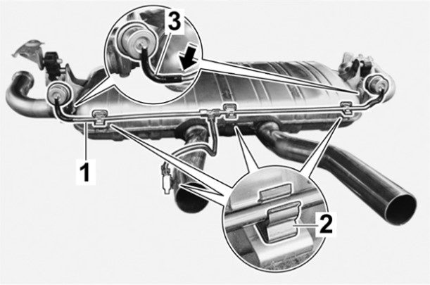

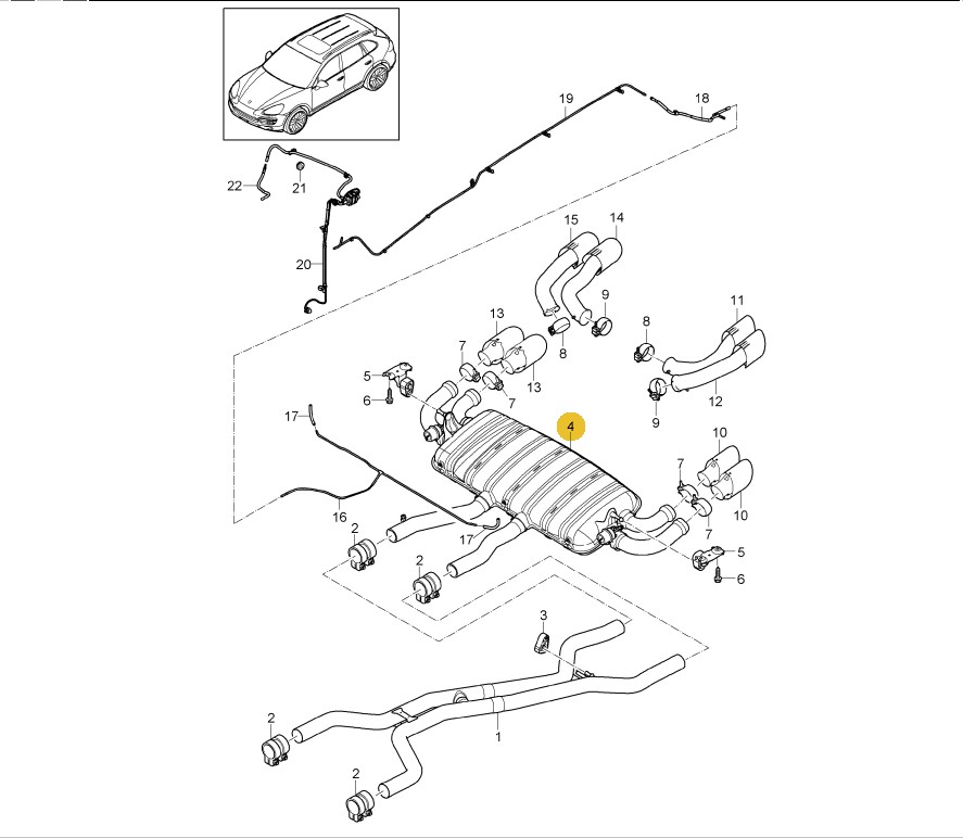

Приветствую.
На холодную цокает элемент регулятора заслонки (видео по ссылке https://share.icloud.com/photos/0t4q...uXb5ZTLfBKNYmg)
Дилер пытался проволокой решить, но не помогло.
Картинка по ссылке https://www.dropbox.com/s/rnksutnfci...47-52.png?dl=0
Вопрос Владимиру и другим знающим людям: возможно ли этот вакуумный элемент заменить или каким-то другим минимальным образом решить эту задачу, кроме как покупки нового глушителя?
ВИН WP1ZZZ92ZCLA41114
Благодарю за ответы
19.08.2020, 22:29   #2
Сообщение от air900 Посмотреть сообщение
Приветствую.
Добрый вечер!
Машина в индивидуальной комплектации “0P8” спортивная выхлопная система
По описанию дребезг идет со стороны мембранного механизма вакуумного регулятора
Ремкомплекта не существует на этот механизм со стороны завода изготовителя. Решать подручными средствами или менять глушитель в сборе только
