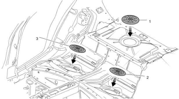

1 Демонтировать правую крышку -3- в отверстии кузова.
1.1 Снять и откинуть вверх правое заднее сиденье.
1.2 Снять правую крышку под задним сиденьем -3-. Для этого высвободить ковровое покрытие пола.

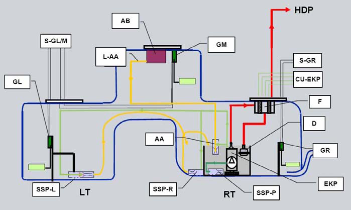

Топливный насос поставляется как запчасть в сборе с эжекционным насосом и комплектом трубопроводов (см. каталог запасных частей).
Схема подсоединения шлангов в примерном монтажном положении (компоненты лежат на полу в демонтированном состоянии)
1 Фланец вентиляции (положение под ковриком в багажном отсеке); с датчиком уровня
2 Фланец (слева по направлению движения под задним сиденьем)
3 Датчик уровня слева
4 Держатель левого эжекционного насоса
5 Эжекционный насос слева
6 Правый эжекционный насос
7 Разъем между эжекционными насосами
8 Держатель правого эжекционного насоса
9 Датчик уровня
10 Фланец (справа по направлению движения под задним сиденьем); включая фильтр
11 Топливный насос
12 Разъем между топливным насосом и фланцем вентиляции

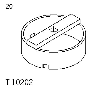

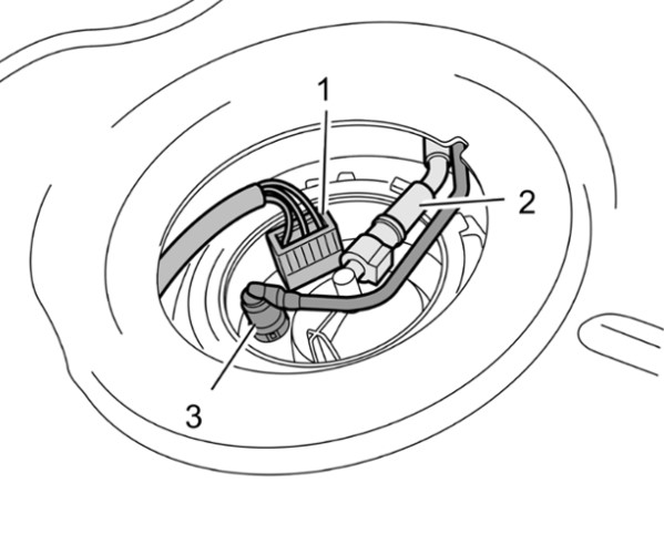

1 Отсоединить правый фланец топливного бака под задним сиденьем.
1.1 Отсоединить соединения на правом фланце топливного бака. -1, 2 и 3- (3 только в случае автономного отопителя)

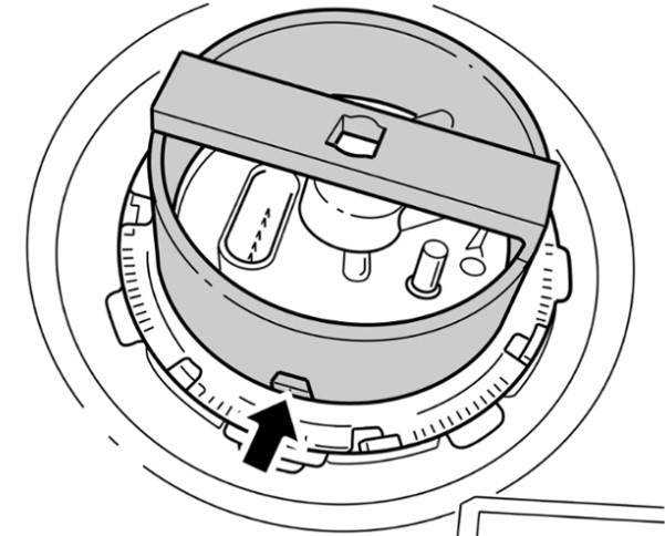

2 Демонтировать фланец с помощью T10202 - ключа. Специнструмент на кольце фланца
3 Поднять фланец и отсоединить все соединения. При этом пометить разъемы клейкой лентой (облегчение монтажа).

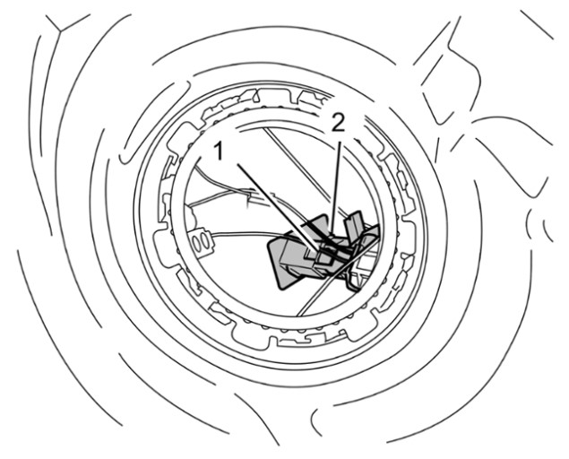

4 Топливный насос находится в топливном баке спереди справа по направлению движения (в переднем углу). Монтажное положение топливного насоса

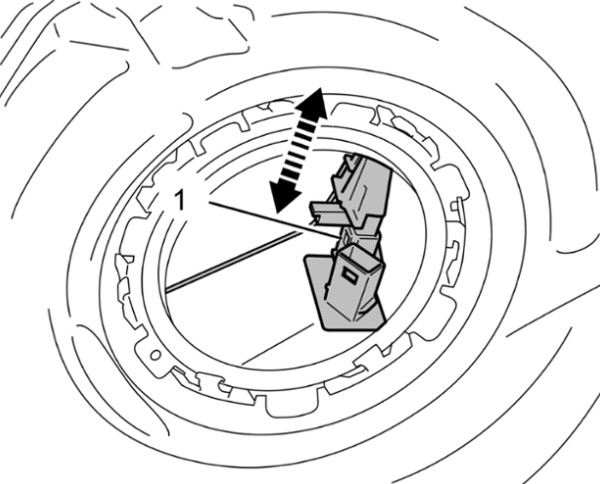

5 Разблокировать датчик уровня и вынуть его из крепления. - 1-

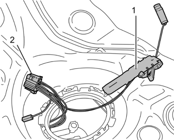

6 Извлечь датчик уровня и отсоединить кабель. -1 и 2-
7 Разблокировать держатель эжекционного насоса и вынуть его из держателя. -1-
8 Пометить трубопроводы топливного насоса (помогает от перепутывания) и отсоединить их. -7 и 12-

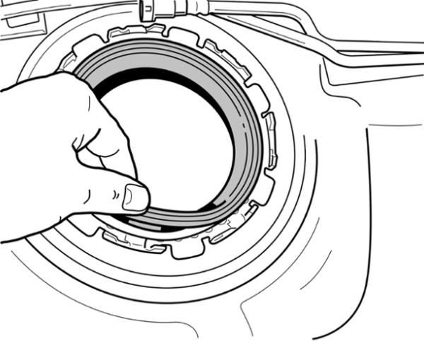

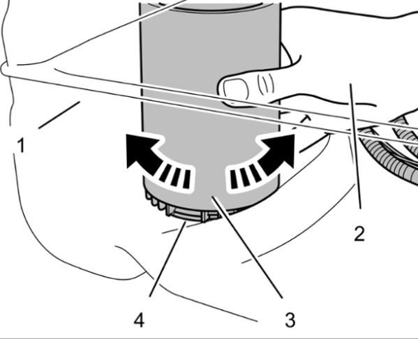

9 Взяться рукой -1- в тонкой, нескользящей перчатке за топливный насос -2- через отверстие топливного бака и высвободить из донного фиксатора вращательным движением влево. Фиксатор топливного насоса на дне бака Заметить монтажное положение насоса (положение шлангов).
1 Топливный бак (представлен прозрачным)
2 Вставленная рука
3 Топливный насос
4 Донное крепление (байонетное кольцо)

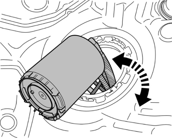

10 Высвободить топливный насос. Сначала продеть трубопроводы в топливном баке с эжекционным насосом из отверстия.
11 Извлечь топливный насос. Топливный насос

3 Смонтировать фланцы с помощью T10202 - ключа. Специнструмент на кольце фланца Момент затяжки 110 Nm

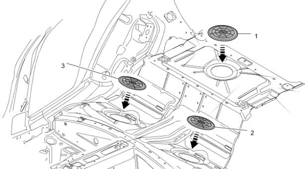

1 Смонтировать крышку -3- в отверстии кузова.
1.1 Прижать крышку под задним сиденьем -3-. Обратить внимание на стрелку между крышкой и кузовом. Смонтировать коврик.
1.2 Смонтировать правое заднее сиденье.

Владимир доброго дня, подскажите, требуется ли адаптация или калибровка датчика уровня топлива, при замене насоса?
1 топливо сливалось не через насос
2 было слито порядка 25 литров
3 в настоящий момент при полном баке - показывает чуть более половины.
проехал более 800км с заправками и дозоправками, результат не изменился.
в бак лезть нет желания -- было повреждено три фильтра у быстросьема.
заранее спасибо за ответ
11.08.2020, 13:32   #6
Сообщение от Саня54 Посмотреть сообщение
Какой VIN?
11.08.2020, 13:53   #7
Саня54
WP0ZZZ97ZBL003536
11.08.2020, 22:05   #8
Нет
Как правило проблема с тем что некорректно уложены шланги в топливном баке, в связи с этим датчики уровня топлива упираются в эти шланги.
