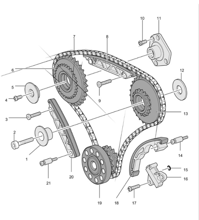

Предварительные работы
1 Снять обе цепи ГРМ (распределительных валов).
2 Снять цепь ГРМ (вспомогательного привода).
Информация
Обзор компонентов цепи ГРМ (привода распределительного вала)
1 Регулировочная шайба для приводной звездочки
2 Крепежный винт Момент затяжки 45 Nm
3 Крепежный винт Предварительная затяжка 5 Nm Угол затяжки 90 °
4 Крепежный винт Предварительная затяжка 5 Nm Угол затяжки 90 °
5 Регулировочная шайба для приводной звездочки
6 Приводная звездочка цепи ГРМ (распределительный вал, цилиндры 4–6)
7 Цепь ГРМ (привода распределительного вала)
8 Планка успокоителя
9 Крепежный винт Предварительная затяжка 5 Nm Угол затяжки 90 °
10 Крепежный винт Предварительная затяжка 5 Nm Угол затяжки 90 °
11 Кронштейн подшипника для приводной звездочки
12 Регулировочная шайба
13 Приводная звездочка цепи ГРМ (распределительный вал, цилиндры 1–3)
14 Опорный палец Момент затяжки 12 Nm
15 Уплотнительное кольцо
16 Натяжитель цепи
17 Крепежный винт Момент затяжки 12 Nm
18 Планка натяжителя
19 Коленчатый вал (со звездочками)
20 Планка успокоителя
21 Крепежный винт Момент затяжки 12 Nm

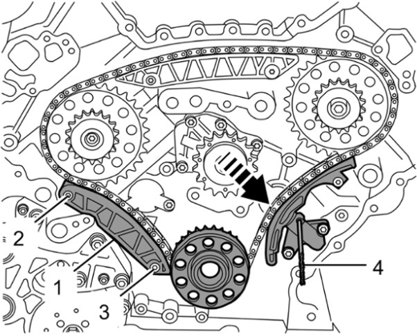

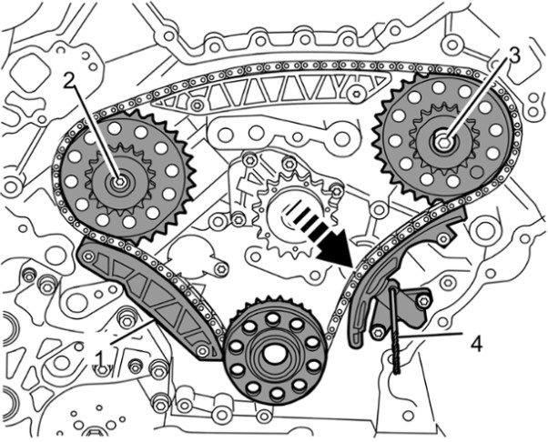

01.08.2020, 21:16   #2
Демонтаж цепи ГРМ (привода распределительного вала)
Информация
Проверить на наличие износа и повреждений все компоненты: цепи ГРМ, звездочки, стопорные штифты и выступы. Обязательно заменить поврежденные компоненты.
Обязательно заменить все крепежные винты звездочек.
Перед демонтажом отметить фломастером на цепях ГРМ направление вращения.
Воспрещается использовать для нанесения меток кернер или напильник.
Информация
Для защиты от порезов обмотать острие и режущие кромки сверла Ø 3,3 мм изолентой.
1 Прижать планку натяжителя цепи ГРМ (привода распределительного вала) в -направлении стрелки- и зафиксировать натяжитель цепи с помощью сверла -4-.
2 Вывернуть крепежный винт и опорный палец на планке успокоителя цепи -1- и снять планку успокоителя цепи.
Уведомление
Переброс цепи ГРМ
Повреждения двигателя
Никогда не проворачивать коленчатый вал двигателя без натяжителя цепи.
Никогда не проворачивать коленчатый вал двигателя при отсутствующих планках успокоителя и натяжителя цепи.
Никогда не проворачивать коленчатый вал двигателя с установленными фиксирующими и стопорными пальцами.
Никогда не проворачивать коленчатый вал против направления вращения.
При проведении монтажных работ на звездочках цепей всегда удерживать их от проворота.
3 Вывернуть крепежные винты -2 и 3- и снять звездочки с цепью ГРМ.

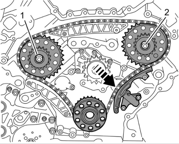

01.08.2020, 21:20   #3
Монтаж цепи ГРМ (привода распределительного вала)
Информация
Соблюдать направление вращения цепей ГРМ при последующей установке.
1 Расположить звездочки цепи ГРМ с цепью ГРМ на распределительных валах и коленчатом валу.
2 Затянуть крепежный винт -1-. Предварительная затяжка 5 Nm Угол затяжки 90 °
3 Затянуть крепежный винт -2-. Момент затяжки 45 Nm
4 Расположить и затянуть планку успокоителя цепи -1-. Момент затяжки 12 Nm
5 Затянуть крепежный винт -2 и 3-. Предварительная затяжка 5 Nm Угол затяжки 90 °
6 Прижать планку натяжителя цепи ГРМ (привода распределительного вала) в -направлении стрелки- и вынуть сверло -4- из отверстия для фиксации, в результате чего натяжитель цепи снимается с предохранителя.
Дополнительные работы
1 Установить цепь ГРМ (вспомогательного привода).
2 Установить обе цепи ГРМ (распределительных валов).
