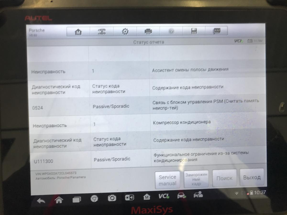

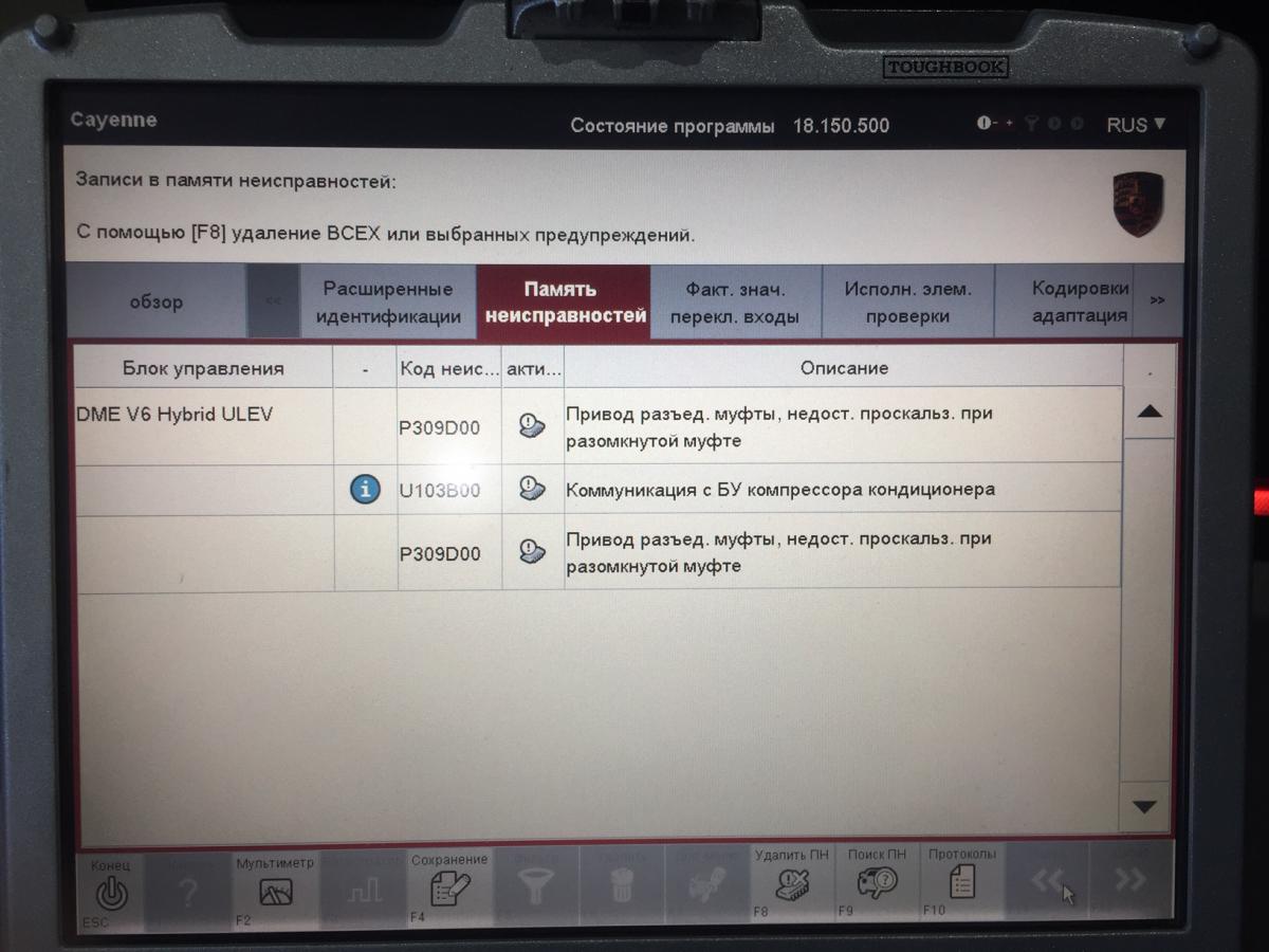

Nikolaola
Сделал диагностику вот такие ошибки
ID:	31529   Нажмите на изображение для увеличения

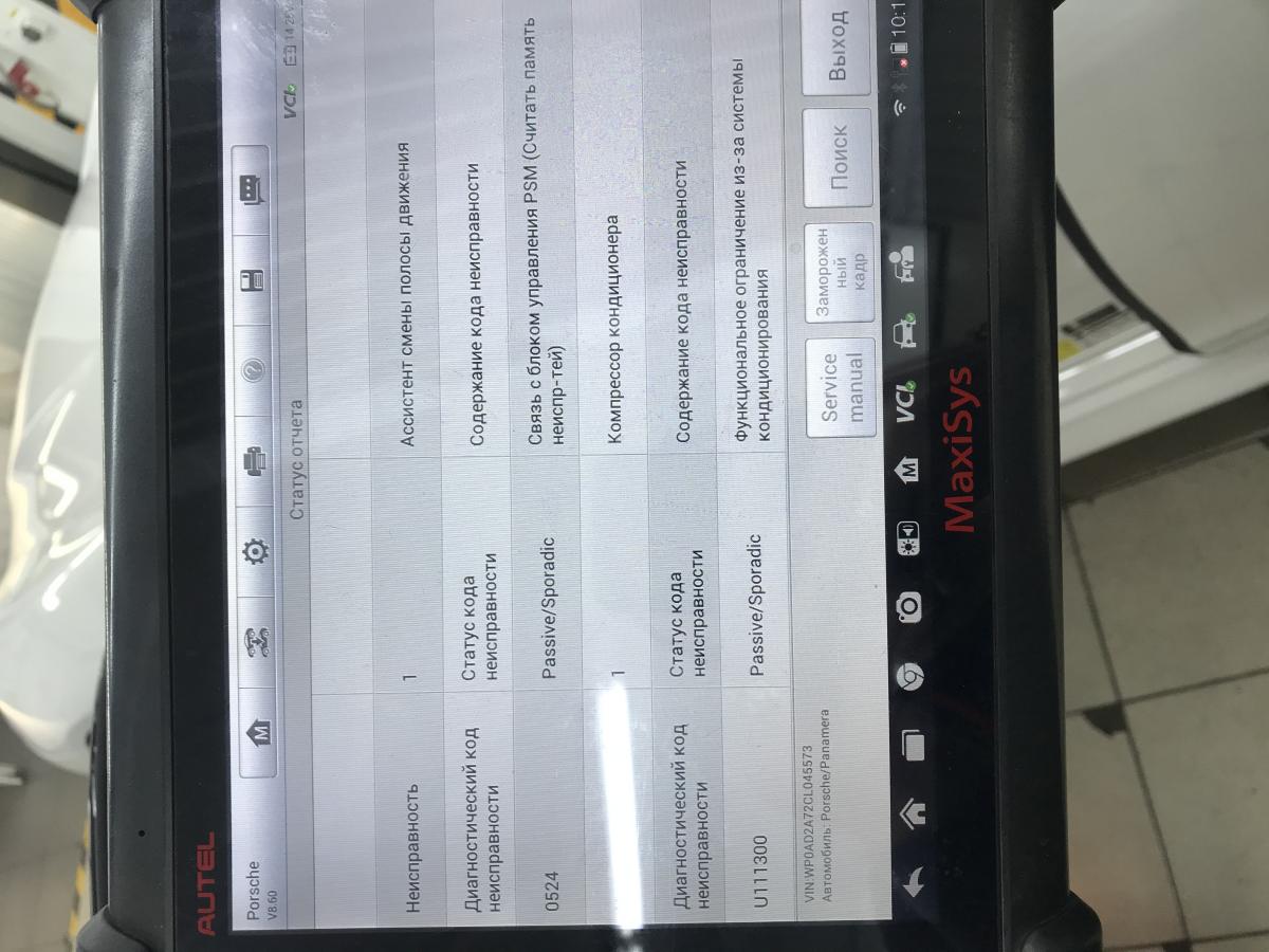

10.06.2020, 17:17   #20
Кот Вася
Аватар для Кот Вася
Владимир ! Почему у большинства присутствует ошибка по кондиционеру ?
