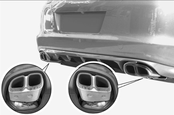

Указание:
В спортивной системе выпуска ОГ сигнал, используемый для управления заслонками в дополнительных глушителях, берется из соответствующей актуальной параметрической характеристики в блоке управления DME. Она зависит, среди прочего, от режима движения и положения педали акселератора.
Спортивная система выпуска ОГ может быть активирована через новую консоль переключателей с помощью дополнительной клавиши “Сдвоенная выпускная труба” (область центральной консоли).
Из-за времени реакции пневматики, время регулирования после нажатия кнопки составляет прим. 2 – 3 секунды. Если в клавише “Сдвоенная выпускная труба” горит светодиод, то спортивная система выпуска ОГ активна.
Мощность двигателя и параметры ОГ автомобиля не меняются. В индивидуальной комплектации “176” спортивная система выпуска ОГ доступна также с завода для новых автомобилей.

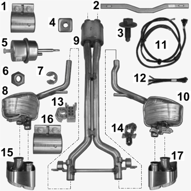

01.06.2020, 16:15   #2
Перечень:
958.111.220.00
2 шт. Зажимная втулка Ø 60 мм, длина 88 мм (M4820 / 40) -1-
958.111.220.10
2 шт. Зажимная втулка Ø 65 мм, длина 88 мм (M4870, без рис.)
970.111.221.01 1 шт Поперечная растяжка дополнительного глушителя -2-
N 908.797.02 2 шт. Винт M8 x 25 с шестигранной головкой (поперечная растяжка) -3-
970.111.360.00 2 шт. Четырехгранная гайка M8 (поперечная растяжка) -4-
970.111.509.01
2 шт. Вакуумный исполнительный элемент дополнительного глушителя -5-
970.111.547.00 4 шт. Стопорная гайка M6 -6-
970.111.541.00 4 шт. Стопорная шайба -7-
970.111.911.53
1 шт Дополнительный глушитель, левый (тип двигателя M4820 / 40) -8-
970.111.911.92
1 шт Дополнительный глушитель, левый (M4870, без рис.)
970.111.913.54
1 шт Предварительный глушитель (M4820 / 40) -9-
970.111.913.93
1 шт Предварительный глушитель (M4870, без рис.)
970.111.912.532)
1 шт Дополнительный глушитель, правый (M4820 / 40) -10-
970.111.912.92
1 шт Дополнительный глушитель, правый (M4870, без рис.)
970.044.200.14
1 шт Жгут проводов спортивной системы выпуска ОГ -11-
999.513.052.40
7 шт. Кабельный хомут 4,8 x 188 мм -12-
N 906.968.01
2 шт. Держатель шланга 4,5 – A, 18 мм -13-
N 906.813.01
1 шт Держатель шланга 4,5 – A, 10 мм -14-
970.111.681.50 1 шт Спортивная выпускная труба, левая, вкл. шаровой хомут -15-
955.111.220.12
2 шт. Зажимная втулка Ø 60 мм, длина 95 мм (M4820 / 40) -16-
955.111.220.21
2 шт. Зажимная втулка Ø 65 мм, длина 95 мм (M4870, без рис.)
970.111.682.50 1 шт Спортивная выпускная труба, правая, вкл. шаровой хомут -17-

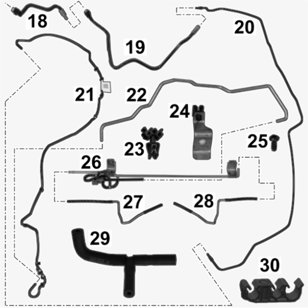

01.06.2020, 16:17   #3
970.110.350.02
1 шт Вакуумный трубопровод (моторный отсек) -18-
970.110.355.01
1 шт Вакуумный трубопровод (колесная ниша) -19-
970.201.361.00
1 шт Вакуумный трубопровод (днище) -20-
970.044.200.13
1 шт Вакуумный трубопровод (бак) -21-
970.111.313.52
1 шт Трубопровод управления (ниша багажного отсека) -22-
999.507.176.40
1 шт Комбинированный держатель 6.0 (зажим, трубопровод управления в нише багажного отсека) -23-
970.111.315.50
1 шт Крепежная скоба (трубопровод управления в нише багажного отсека) -24-
N 107.214.01
3 x Винт 6 x 16 со сфероцилиндрической головкой -25-
970.111.312.51
1 шт Переключающий клапан (в сборе) -26-
970.111.316.51
1 шт Трубопровод управления, левый -27-
970.111.317.51
1 шт Трубопровод управления, правый -28-
970.201.433.01 1 шт Шланг абсорбера с активированным углем (тройник, ТОЛЬКО ДЛЯ США) -29-
999.651.405.40
2 шт. Держатель трубопроводов 10 / 8 / 12 -30-

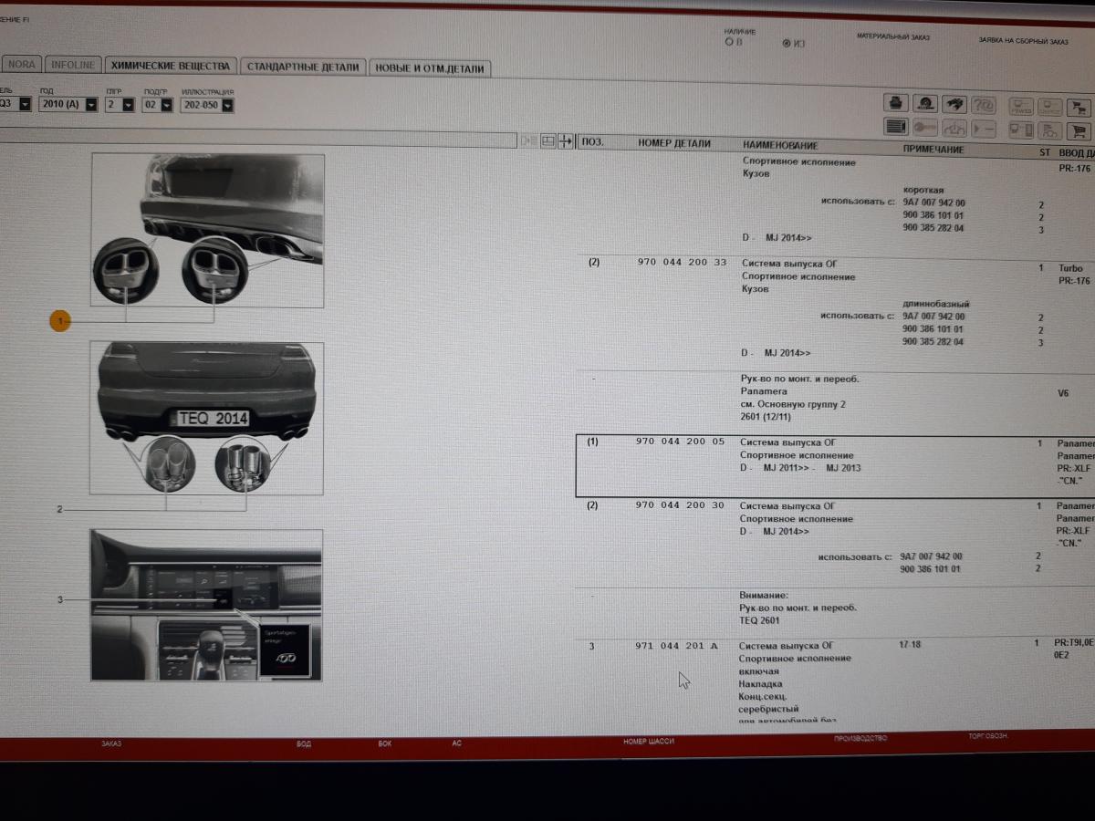

temsky
Я так понял panamera 4 не подходит к этому виду дооснащения ?
Вот vin wp0zzz97zcl001799
01.06.2020, 17:09   #5
temsky
Для panamera 4 всетаки есть номер комплекта для дооснащения 97004420005 (-XLF; -CN)
Получается в этом случае опция имеет название XLF вместо 176 номера.
Что обозначает -CN ?
01.06.2020, 22:58   #6
Сообщение от temsky Посмотреть сообщение
Подходит. Только для нее свой комплект.
Типы двигателей:
M4620 = 3,6 л – Panamera;
M4640 = 3,6 л – Panamera 4;
Номера запчастей:
97004420005 Спортивная выхлопная система Panamera / Panamera 4 – для остальных стран, комплект
97004420006 Спортивная выхлопная система Panamera / Panamera 4 – для США, комплект
CHINA
Верно
Спортивная система выпуска ОГ (I-№ XLF)
