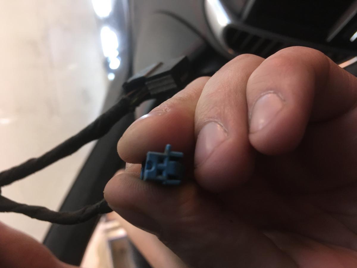

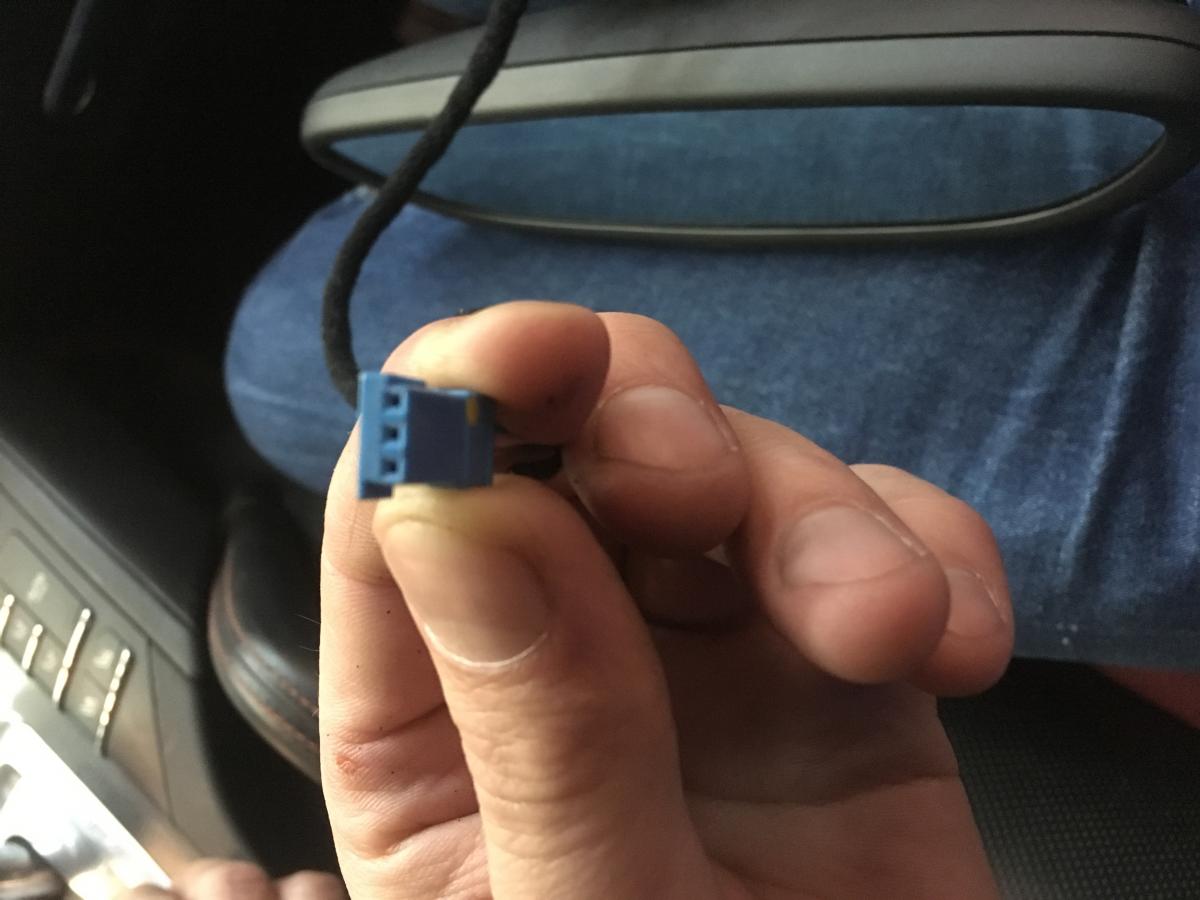

Здравствуйте. Машинка с vin WP1ZZZ92ZGLA88873 по вину идёт зеркало с номером 7PP857511H1E0 вроде все просто до безобразия, вообще с 15 года на эти машины два вида зеркал с автозатемнением и без него. Зеркало приобретено, но встал вопрос с подключением! У зеркала стандартный синий разъём 3 pin мама, но в машине из потолка выходит на удивление тоже синий разъём, тоже мама, только на 2 pin... Предполагаю, что это из за камеры ассистента полосы так, но в PET никаких подтверждений не нашёл... вопрос, как установить и подключить зеркало по 3 pin, при условии что ассистента полосы из комплектации машину планируется удалить... Заранее спасибо!

Предыстория такая, машина с кузовного ремонта, родное зеркало отсутствовало. Разбъемы на косе машинной родные. Вот ломаю голову как так вышло...

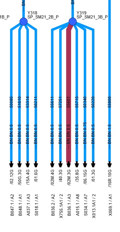

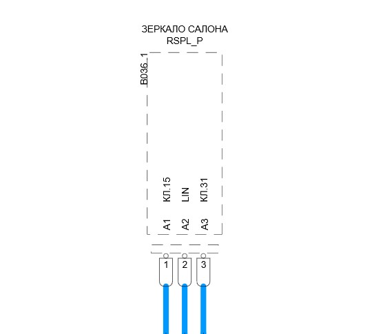

Смотрели внимательно уже, ничего с проводами не напутано... :( А куда вообще эти 3 провода от зеркала должны идти? На какой блок?
